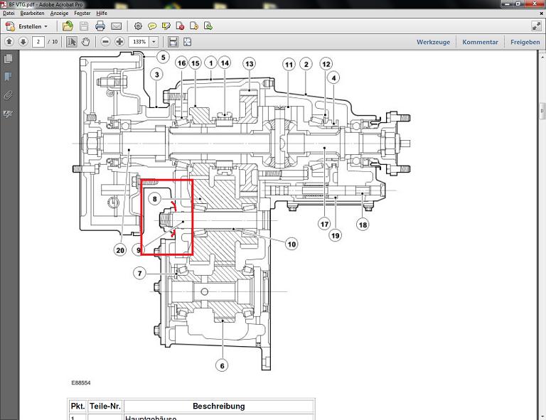

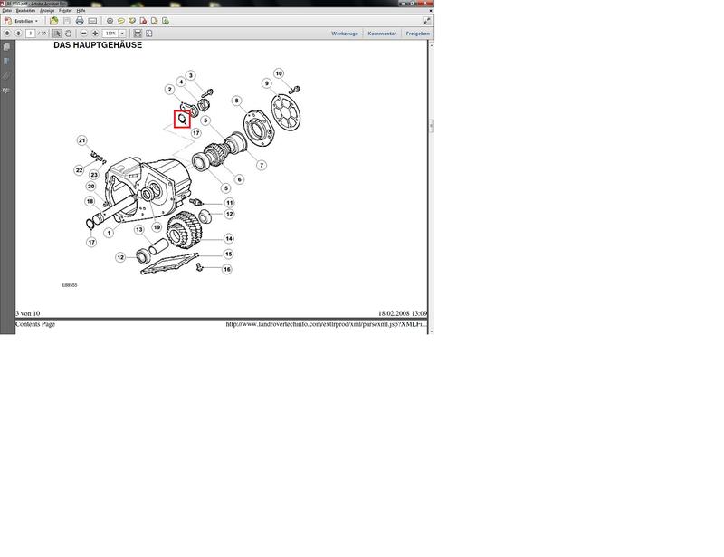

Bei meinem TD4 drückt VTG-Öl an der Zwischenwelle des VTG dort raus, wo die Kragenmutter sitzt.
Gem. WHB dichtet ein O-Ring die Zwischenwelle ab. Dieser wird scheinbar durch das Halteblech gesichert (siehe Bild).
Verstehe ich das richtig das nur Mutter und Halteblech entfernt werden müssen um den O-Ring zu tauschen, der m. E. der Grund für die Undichtigkeit sein wird.
Danke!

BeitragVerfasst am: 11.03.2013 19:42:33    Titel:
SO einfach ist es meistens leider nicht.
Oft ist auch die Bohrung ausgeschlagen.
Probieren kannst du es aber mal.

Okay, vielen Dank schonmal!
Das mit der ausgeschlagenen Bohrung habe ich eben auf Rainers Homepage gelesen.
Scheinbar ist es nicht so einfach wie gedacht :(
Der O-Ring ist nach Entfernung des Haltebleches scheinbar nicht so einfach zu tauschen!?
Danke und Grüße

BeitragVerfasst am: 11.03.2013 20:08:57    Titel:
hm hm hm...
Ich werde die Tage die Mutter und das Blech mal runter nehmen und gucken.
Und mit Dirko abdichten.

Johannes hat folgendes geschrieben:
Wie oft hast du das denn schon gehabt?
An den Oring kommt man nur,wenn man die Welle entfernt.
Der liegt in einer Nut im Gehäuse.
