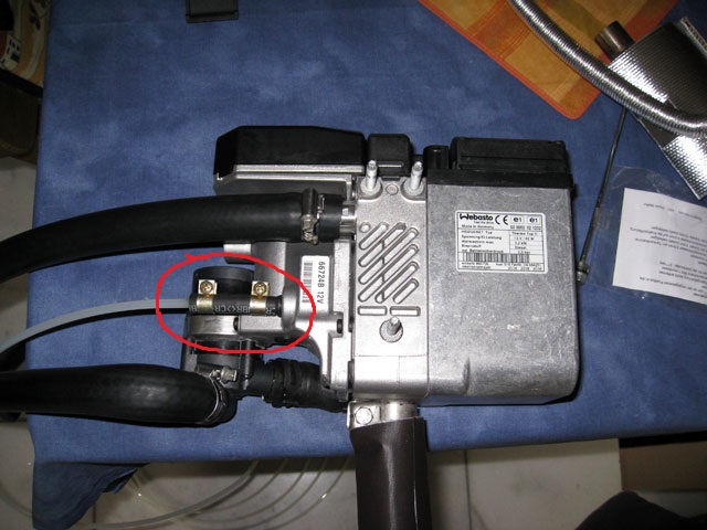

Hab heute die Hydronic in meinen Patrol eingebaut. Das einzige was ich jetzt noch machen muss, die Dieselleitung
von der Dosierpumpe zur Heizung legen. Im Einbausatz ist eine durchsichtige dünne Leitung dabei, diese passt aber nicht
auf die Heizung oder auf die Pumpe!?
Für was ist die Leitung? Aufgrund der Länge kann es ja eigentlich nur die Leitung zur Heizung sein.
Wird die einfach in die kurzen schwarzen (mitgelieferten) Schläuche gesteckt und mit Schellen
befestigt?
Gruß Markus

Kurz und knapp. JA

Die dient zur Kontrolle wenn Diesel angesaugt wird ob noch Luftblasen in der Leitung sind.

Ah ok danke! Dann ist noch ein schwarzer Kunststoffschlauch dabei,
dieser ist ein bischen größer, muss der auf die Saugseite der Pumpe oder
ist es da egal?
Gruß Markus

ja der kommt zwischen Tank und Pumpe!
