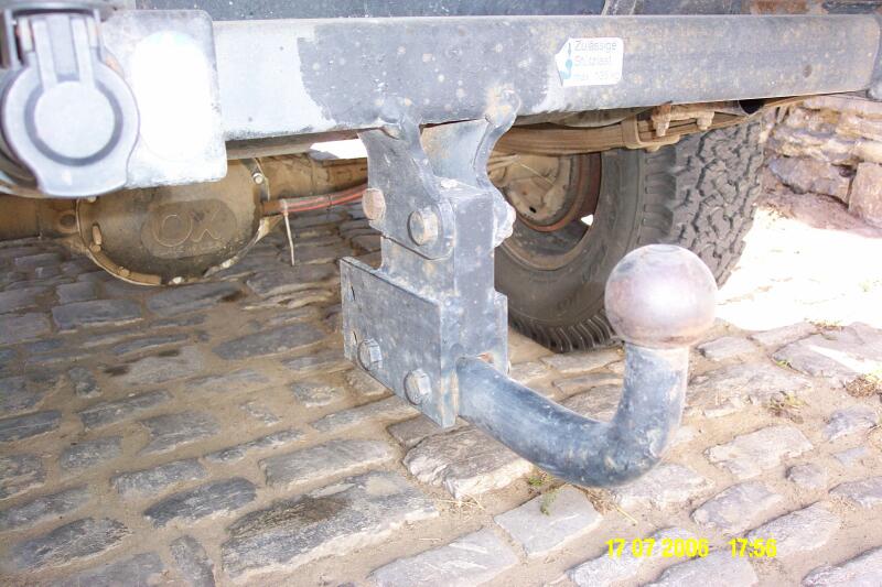

ist hier jemand mit guten Schweißkenntnissen, der mir aus meinen Originalhaken dieses hier schweißen kann?
Eine Alternative wäre diese Lösung:

Was für nen D-Wert soll das ganze haben wenns fertig ist? Unsicher Da kommt ne Anhängelast von ~400kg raus, wenns hoch ist...
Wahnsinn auf was für Ideen die Leute kommen.... Obskur

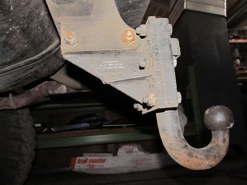

Hi,
so schlecht kann der Haken nicht sein. Hier sieht man den Aufkleber mit den Lastangaben.
Ich bin aber offen für andere Vorschläge, wie ich den Kugelkopf tiefer bekomme.
warum das?
Wenn ich die Konstruktion an meinem Dodge sehe, da kommen mir auch Zweifel… aber die Amis hängen da 6 Tonnen ran Unsicher

warum das?
Na sieh Dir mal die Konstruktion auf dem zweiten Foto an und stell Dir den Lasteintrag vor, den ein 3,5t-Anhänger bei einer Vollbremsung da reinbringt....das Ding knickt ab wie ein Strohhalm.
@Hede: der Aufkleber ist schick - aber wo ist das Prüfzeichen der Kupplung (TPxx.........)? Ohne selbiges wirds schwierig...
Ich an Deiner Stelle würde einen Anhängebock für LKWs verbauen, damit kommst Du ausreichend weit runter - kostet rund 200€ von Westfalia, dazu noch ein -160mm Kugelkopf (ebenfalls Westfalia = 90 €).
Um wieviel mm musst Du überhaupt runter?

Hi Sir Landy,
ich würde gerne um 50-70mm tiefer kommen. Warum sollte die Konstruktion so schlecht sein. Serienmäßige Lochplattenkonstruktionen sehen doch so ähnlich aus.
Ich habe gerade keine Lust die gesamte Anhängerkupplung wieder abzubauen, deshalb die Idee, irgendwie die Originale umzubauen.

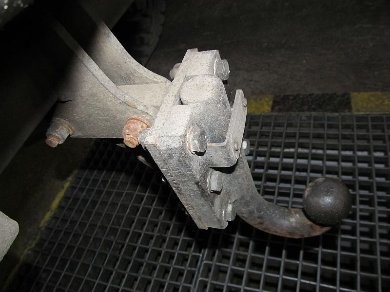

Hi,
ich würde ja gerne was fertiges kaufen, habe aber bei allen einschlägigen Anbietern nichts passendes gefunden. Die Halter von der Kupplungsstange sind stabil mit dem Querbalken verschweißt. Als Kugelkopf würde ich ein fertiges Produkt nehmen (mit Lochplatte).
Benötigt wird also der Umbau der einfachen Stange mit Kugelkopf am Ende auf eine Stange mit Lochplatte als Abschluss, an den ich dann den fertigen Haken schrauben kann.

Eben. Das hinzubraten bringt jede Dorfschmiede hin. Aber abgenommen, mit d-Wert-Berechnung etc....das wird so teuer, da kannst Du die AHK abbauen lassen und sparst noch Geld dabei Ätsch
Und an einer AHK etwas zu verändern ohne es abnehmen zu lassen würde ich tunlichst lassen. Meiner bescheidenen Meinung nach rechtfertigt das die sofortige Stilllegung des Fahrzeuges; §19 Abs 2. (2) StVZO - Erlöschen der BE mit Beeinträchtigung der Verkehrssicherheit => 90€, 3 Punkte. Plus Kosten für Sicherstellung etc.
Ich würde die AHK tauschen; einfacher, schneller, preiswerter kommst Du nicht ans Ziel. Hätte außerdem den Vorteil dass Du mit einem Wechselsystem arbeiten und bei Geländefahrten den Kugelkopf einfach abmachen kannst, so zieht man keine Kartoffelfurche hinter sich her Supi

Hi,
ich baue am Freitag ein 3,5" RE-Superflex FW ein und der Kugelkopf ist jetzt schon an der Grenze, dass die Deichsel vom Pferdehänger drüber bekomme. Außerdem fährt der Pferdehänger schon geneigt hinterher mit mehr Belastung auf den hinteren Radpaar.
Was ich aber nicht verstehe: Es gibt die 2" Kugelkopfadapter für die US-Aufnahme von AHK. Die Lösung, die ich suche, sieht genauso aus, sitzt statt in der 2"-Aufnahme halt in meiner Aufnahme des Kugelkopfstange. Warum sollte das nicht halten?
