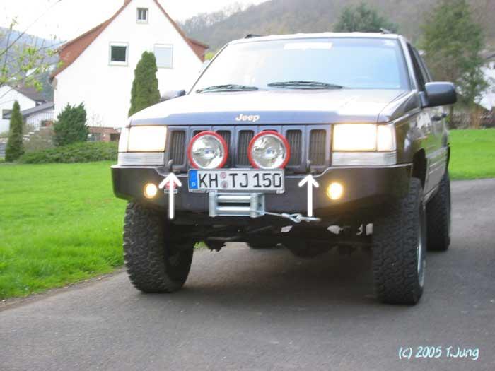

Ich hab hier mal vom Jan ein Bild geklaut. Naja
Könnt ihr mir bitte mal sagen, wie die Spezialhaken auf der Stossstange heissen und woher man die bekommt?
Ich such mir gerade nen Wolf und komme zu keinem Ergebnis.
Danke!

BeitragVerfasst am: 17.12.2006 11:29:48    Titel:
Der Jan heißt zwar Timo, macht aber nix. Smile
Suche mal nach "Tow hooks", gibts z.B. bei ASP Eberle, Taubenreuther usw.

BeitragVerfasst am: 17.12.2006 12:15:05    Titel:
Danke sehr!
Das Bild war aber von dir, wenn mich nicht alles täuscht. Unsicher
