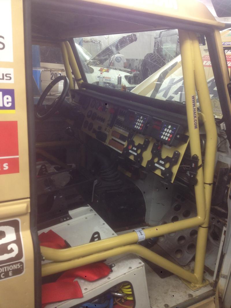

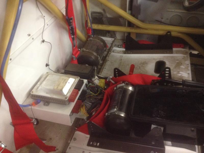

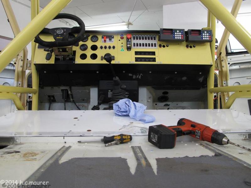

Was in den letzten Monaten alles so passiert ist...

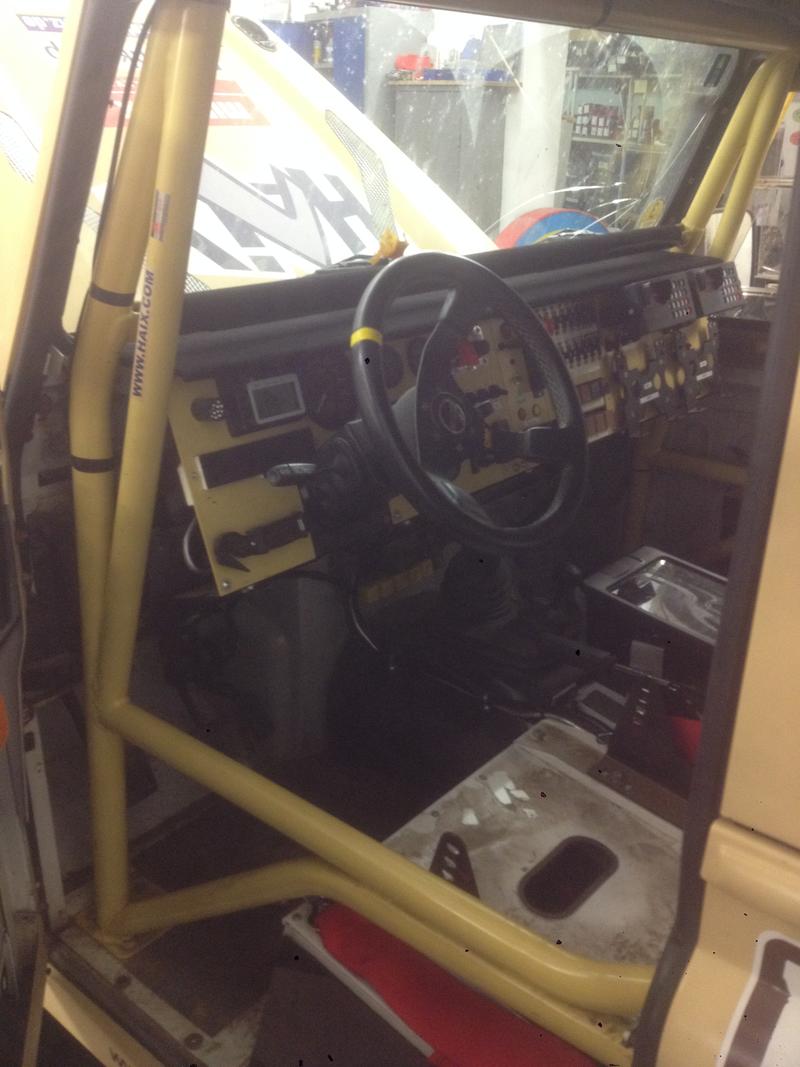

fang ich einfach mal mit dem Cockpit an,
hier hat HC wirklich ganze Arbeit geleistet Respekt

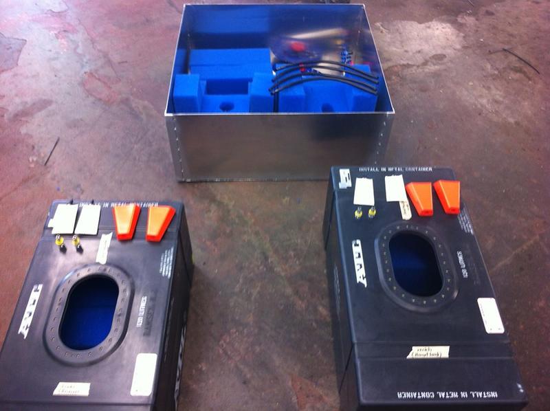

BeitragVerfasst am: 12.09.2014 00:26:10    Titel:

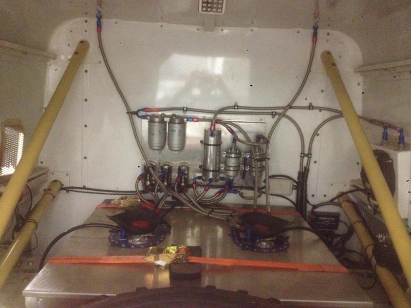

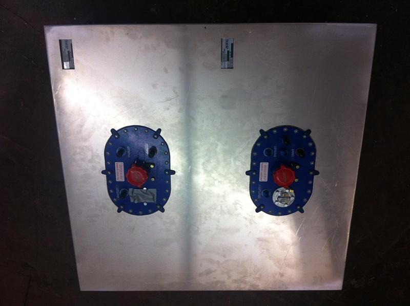

Die Tankanlage ist soweit auch fertig und abgenommen

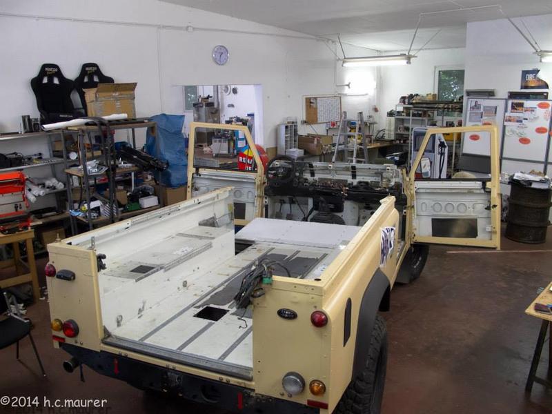

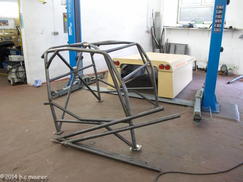

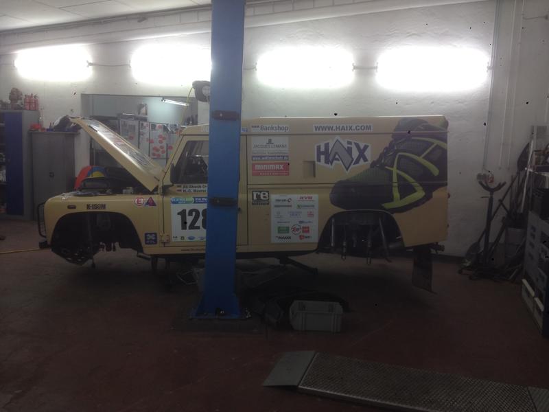

Hier wurde das Hühnchen gerupft...
...um Platz für die Sicherheitszelle zu schaffen...
...falls den Piloten während des Rennens zu warm werden sollte,
können sie sich mit der Löschanlage kühlen...
Hier sieht man den Wagen mit all seinen Sponsoren
Und zuletzt Alis verdutztes Gesicht von der Baja Polen, nachdem es bei der FIA Abnahme ungereimtheiten
mit der Sicherheitszelle gab....

BeitragVerfasst am: 12.09.2014 09:03:11    Titel:
Was genau wurde denn am Käfig beanstandet?
HennaRR
Wohnort: Rösrath
...und hat diesen Thread vor 4256 Tagen gestartet!
1. Land Rover Discovery 200tdi
2. Suzuki RMZ 450
BeitragVerfasst am: 12.09.2014 10:13:14    Titel:
Moin forcierer,
Beanstandet wurde, dass die Abstützung der A-Säule 100mm vom Boden beginnen muss,
Abweichung ist jetzt nicht so riesig gewesen, sodass eine Teilnahme gewährt wurde
Grüße henna

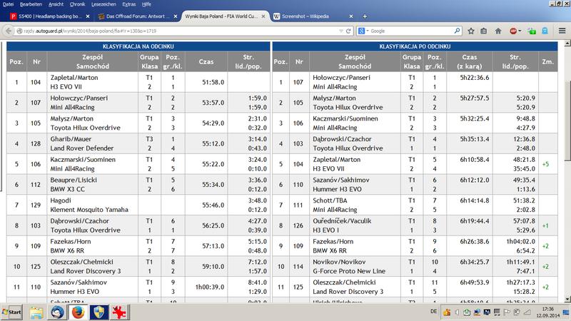

Hier mal ein Screenshot der Baja Polen 2. Tag
Klar, dass es da richtig gut lief und mehr aufs Fahrwerk und traktion ankam.
Beste Grüße Henna

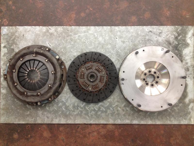

BeitragVerfasst am: 20.10.2014 22:56:07    Titel:

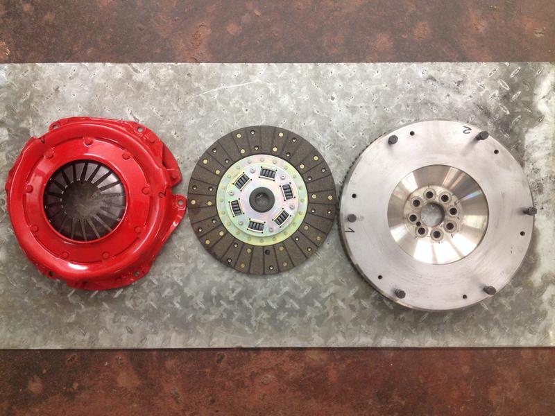

Abend zusammen,
es gibt noch eine kleine Modifikation, die euch natürlich nicht vorenthalten bleibt.
Der Umbau auf Einmassenschwungrad in Verbindung mit der V8 Kupplung,
dürfte dem Ein oder Anderen bekannt vorkommen.
Doch diese Ausführung hält deutlich besser Ja

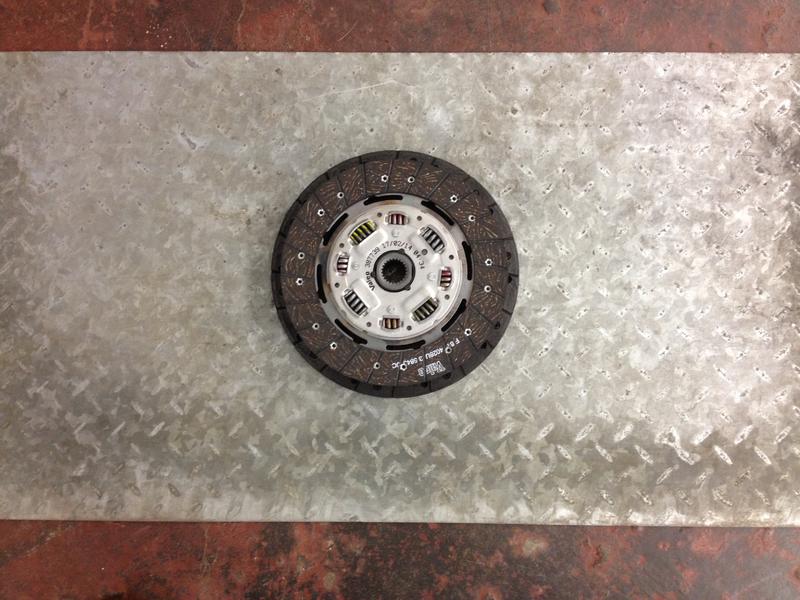

V8 Kupplung:
HD Kupplung:

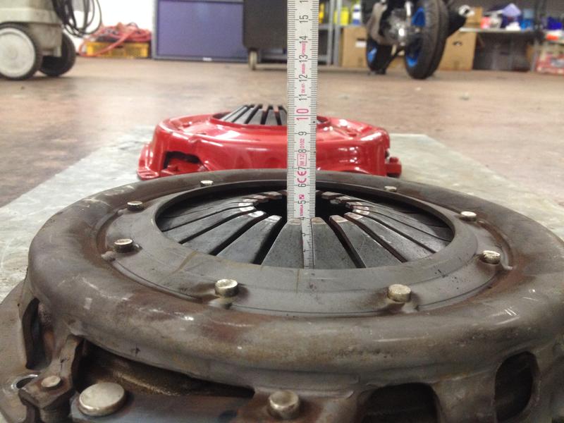

Man beachte die 3 bzw 6 Nietverbindungen:
Vorspannung HD Ausführung:
Vorspannung V8:
Beste Grüße Henna

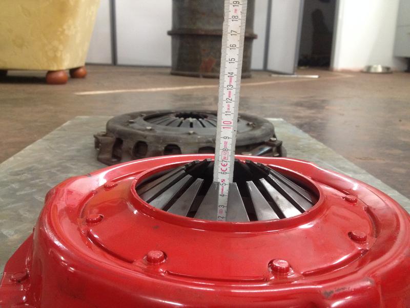

BeitragVerfasst am: 21.10.2014 21:11:19    Titel:
Abend Zusammen,
@Präsident;
Beim Tdi 300 sind die Druckkräfte auf dem Pedal fast identisch,
aufgrund der Hebelkräfte des original, kleineren Kupplungsdurchmessers,
zum größeren HD Kupplungsdurchmessers.

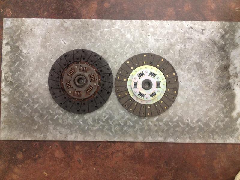

Die bessere Drehmomentübertragung wird zudem verstärkt, durch Zuwachs des grrößeren Durchmessers
Hier der Vergleich einer bereits verstärkten Tdi300 Kupplung gegenüber der HD Kupplung
Beim Td5 würden sich die Bedienkräfte erhöhen,
diese kann man durch Austausch der originalen Rückholfeder am Pedal,
durch eine speziell geformte Feder wieder ausgleichen.
Der Umbau ist beim Tdi 300 mit leichter modifikation umsetzbar,
beim Td5 sowie V8 problemlos und
beim Tdi200 leider nicht durchführbar.
