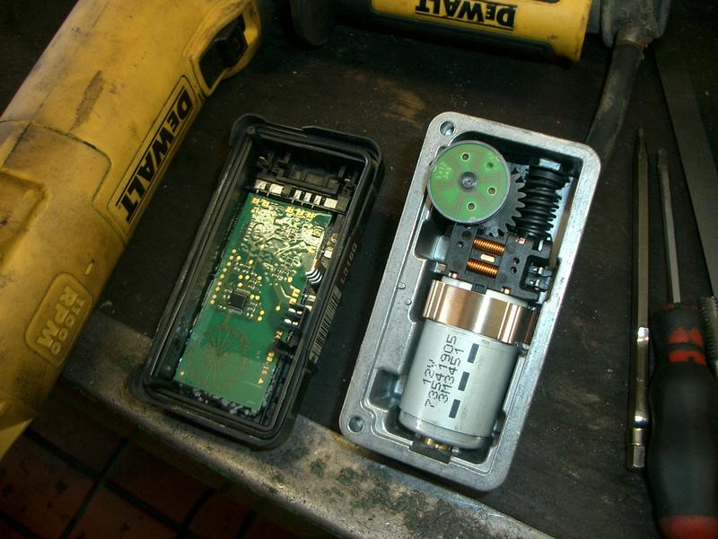

Der wird mit so einer Kiste gesteuert:
Da Elektronik nicht meins ist,möchte ich mit Druckdose fahren.

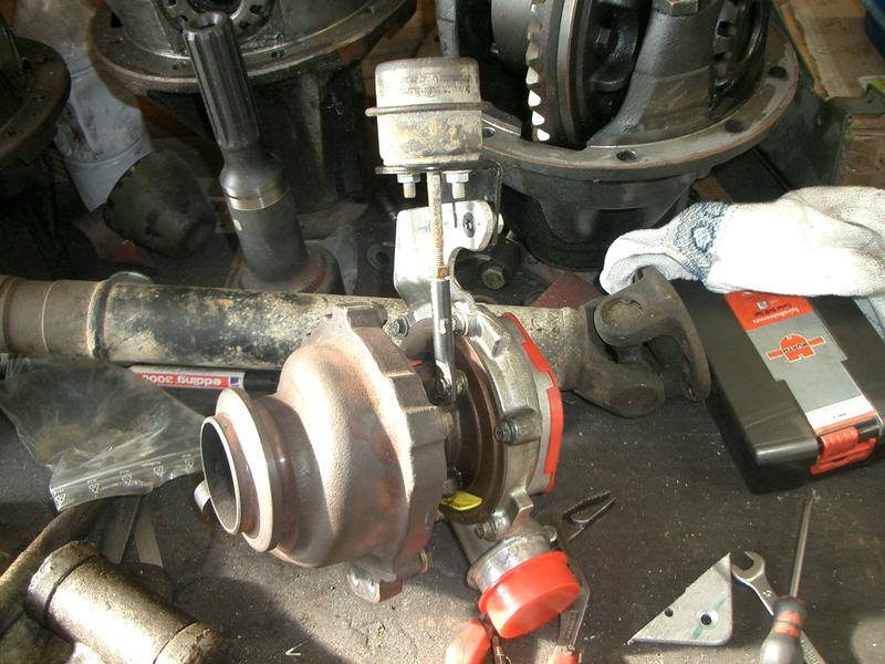

Der erste Umrüstversuch:
Prinzipiell sollte das funktionieren.

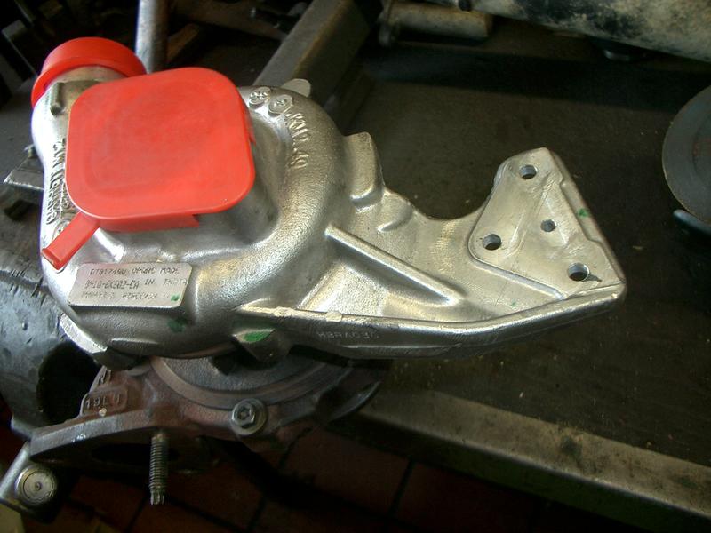

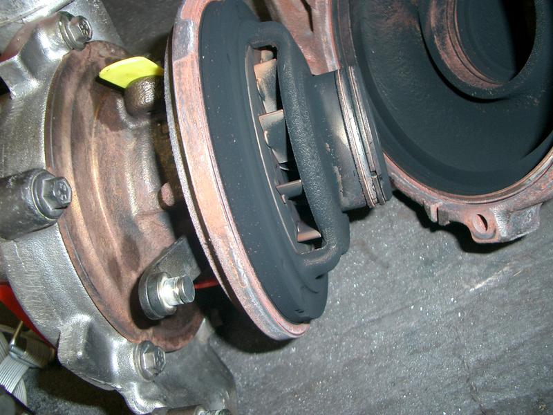

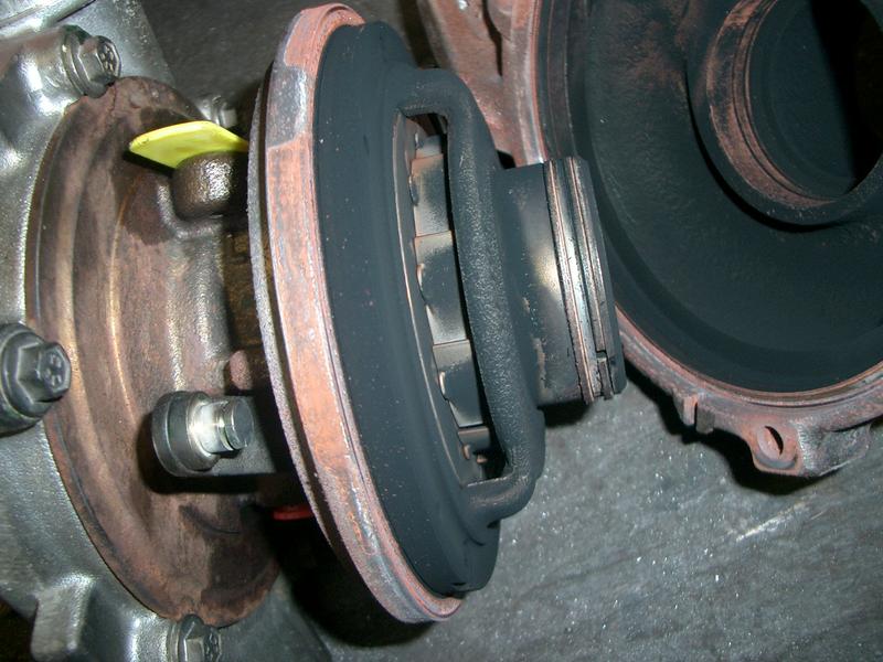

In Ruhestellung wären die Leitschaufeln auf:
Bei vollem Ladedruck geschlossen:

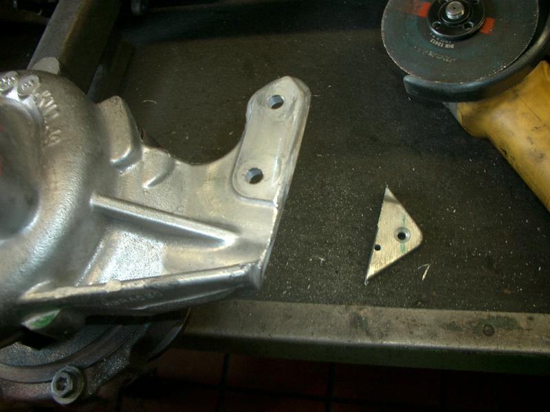

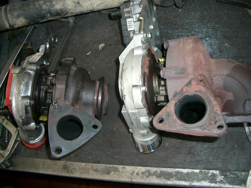

Der Dreieckflansch passt prompt auf den Abgaskrümmer vom 2.8 Powerstroke
und dass Fallrohr kann immernoch vor dem Turbo sitzen,allerdings baut die Einheit recht hoch.
Hier habe ich schon die Druckdose anders montiert:
Hat jemand eine Idee,wo man einen passenden Abgasflansch bekommt?
Innendurchmesser muss 60mm sein.

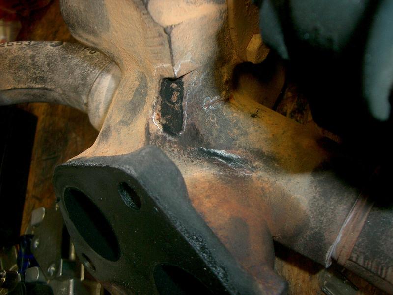

Mein Originaler Turbo hat offensichtlich einen Riss:

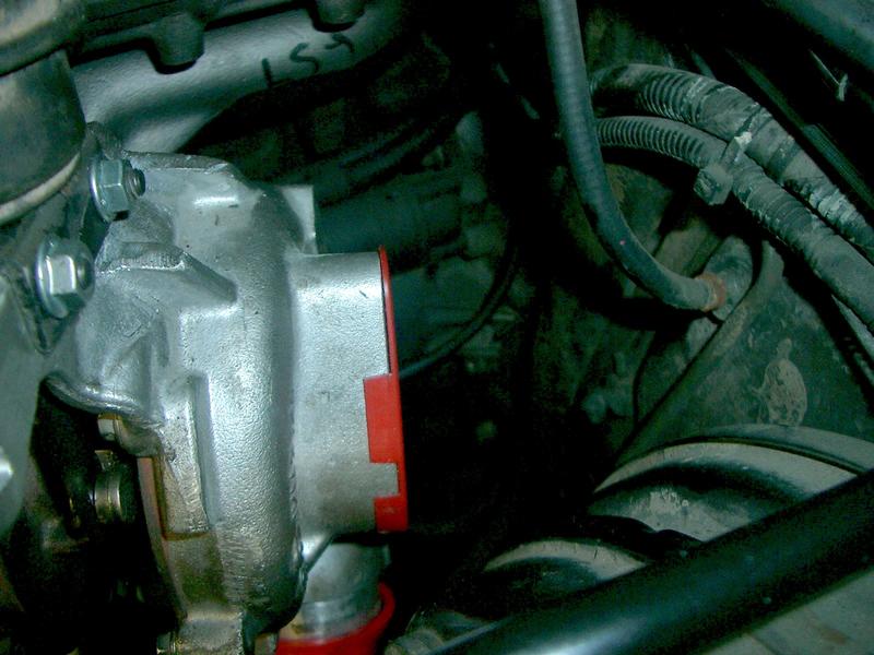

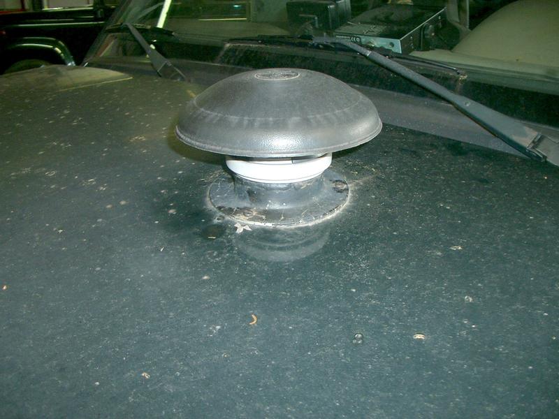

Der Turbo passt in den Motorraum aber die Ansaugung sitzt knartscheng an der Spritzwand:
Lediglich auf meine Motorhabenansaugung werde ich wohl verzichten müssen,
die Druckdose sitzt genau dadrunter.
Da die TDI/TD5 Druckdose max.15mm Arbeitsweg hat,die Verstellung am Turbo aber deutlich mehr kann,
habe ich den Anlenkhebel der Leitschaufeln zweimal um 90° verbogen,sodass ein max.Weg von 18mm übrig bleibt.
Wie das in der Praxis funktioniert,wird sich zeigen.Jetzt muss ich erstmal ein paar Schrauben,Stutzen,Schläuche besorgen.

BeitragVerfasst am: 24.04.2016 20:15:34    Titel:
Um Gottes Willen - Was baust Du da? Huch
Im Ruhezustand mit Duckdosensteuerung, sind die Leitschaufeln geschlossen. Und mit steigendem Ladedruck, spricht irgendwann die Druckdose an und öffnet die Schaufeln nach Bedarf. Nicht umgekehrt. Vertrau mir
Du hast Dir da grade einen "Motorbuster" gebaut. Der wird erst keinen Ladedruck aufbaut, dann bei Vollast sehr wenig und mit einem Mal geht er auf Overspin und danach weiss nur der Maschinengott, was passieren wird. Das ist geschaltet, wie ne Kettenreaktion - exponentieller Druck und Drehzahlaufbau. Unsicher
Daher ist so ein Umbau auch eher einfach und ohne Modifikationen am Halter der Dose zu machen. Man tauscht Vakuumdose 1:1 gegen Druckdose. Eine Vakuumdose hält ausgefahren (Ruhezustand) die Schaufeln offen und steuert sie dann an, um Druc aufzubauen. Eine Druckdose ist schon eingefahren und arbeitet genau umgekehrt....Sie öffnet die Schaufeln mit steigendem Druck...

BeitragVerfasst am: 24.04.2016 20:26:23    Titel:
Ich kenne diesen Lader in und auswändig. Alle VTG Lader funktionieren gleich. Wenn die Schaufeln zu sind, dann ist der Abgasstrom komplett blockiert. Soweit kann es nicht kommt, wenn man nicht an der werksseitig justierten Stoppschraube rumbastelt. Im Namen deines Motors und Laders - Beschäftige Dich damit nochmal intensiver. Die Schaufeln sind dazu da, einen geringen Volumenstrom zu beschleunigen = Düseneffekt. Und bei einem großen Volumenstrom, verlangsamen die offenen Leitschaufeln das Gas - Das ist die Turbinenregelung.

BeitragVerfasst am: 24.04.2016 20:28:23    Titel:
Ich mach morgen nochmal Fotos von der Abgasseite.
autoteam-essen.de
BeitragVerfasst am: 24.04.2016 20:38:52    Titel:
Wieso - Die Bilder oben sind doch eindeutig. Unsicher

BeitragVerfasst am: 24.04.2016 20:46:49    Titel:
Ich muss mir nochmal das Abgasgehäuse ansehen.

BeitragVerfasst am: 25.04.2016 10:13:13    Titel:
Gut dass wir nochmal drüber gesprochen haben Headbanger Headbanger Headbanger Headbanger Headbanger
Ich könnte schwören,letzte Woche sah das Gasgehäuse anders aus. Nee, oder?
Also nochmal alles umbauen.

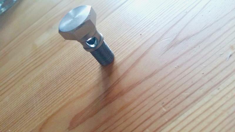

Heute kam vom Arlo dieses spezielle Geräteteil:
Gewinde M10x1,25 mit 12mm Schaft.
autoteam-essen.de

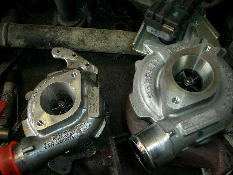

BeitragVerfasst am: 28.04.2016 20:43:39    Titel:
Zum Vergleich,der GT2052V aus dem 2.4 TD4 hätte vom Flansch nicht gepasst.
Das Bild täuscht etwas,obwohl der Lader als größer bezeichnet wird,hat er einen,
um 3mm kleineren Abgaseinlass.
Macht das Sinn?
Die Ansaugseite scheint gleich groß,ich hatte kein vernünftiges Messinstrument.
autoteam-essen.de

BeitragVerfasst am: 28.04.2016 23:34:38    Titel:
Kleinerer Einlass erzwingt höhere Strömungsgeschwindigkeit! Vertrau mir

BeitragVerfasst am: 28.04.2016 23:38:15    Titel:
Wo soll denn nun die Hohlschraube eingedreht werden? Unsicher
Seit Anbeginn unserer Konversation ging es um die Ölzuführung am Lader.
Die Gewindelänge passt.
