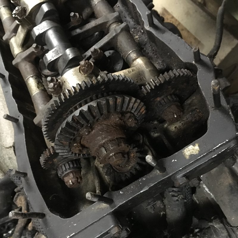

Ich werd nicht schlau draus: Unsicher
Hat irgendjemand ne fachlich schlüssige Erklärung?

Nein das mit der Königswelle ist logisch das meine ich nicht. Das ist doch logisch, Kurbelwelle => Königswelle=> Nockenwelle
Aber aus welchem Grund sind die Schlepphebelwellen angetrieben!!!!! Und zwar mit einem Immensen Aufwand und sogar mit unterschiedlichen Drehzahlen (unterschiedliche Zahnradgröße)

könnte mir vorstellen, dass die Hebel auf den seitlichen Wellen exzentrisch gelagert sind,
um den kreisförmigen Weg auszugleichen und in eine gerade Bewegung umwandeln.
Die Hebel drücken somit immer in korrekter Position auf die Ventile ....

Interessanter Gedankengang, aber die Schlepphebel sind zentrisch gelagert.
Ach eine Verschleißminimierung der Schlepphebellager ist als Grund auszuschließen
Auch im Internet findet man über den Motor nur fehlerhafte Informationen, wo der eine die Fehler vom Anderen kopiert.
wahrscheinlich gleichen die unterschiedlichen zahnradgrößen unterschiedlich lange habel aus.
was für ein motor ist das denn? panzer? Heiligenschein

ist es sicher, dass die Hebel angetrieben werden? Dann würde die Nockenwelle ja keinen Sinn machen. Das in den Hebeln einfach nur Ausgleichwellen laufen, kann nicht sein?

um welchen motor handelt es sich?
eine 360 grad drehbewegung kann es nicht sein... zumal die Räder gegenläufig drehen. wer sagt denn das damit die kipphebel beeinflusst werden? was ist am anderen ende der kipphebelwelle?
man würde niemals Räder nehmen um eine 45 grad Bewegung zu machen. Und wenn sich die Räder 360 grad drehen können Sie nichts mit dem Ventiltrieb zu tun haben
weiterhin gebe ich zu bedenken das ja niemals alle ein oder auslassventile per welle verbunden sein können....
ich habe noch keinen Verbrennungsmotor gesehen der alle zylinder gleichtaktet. (außer 1 zylinder)

Jo ... ich würde auch vermuten, das die Kipp-/Schlepphebelwellen noch eine andere Aufgabe erfüllen, sprich: irgendwas außerhalb des Bildes antreiben.
Zumal die Wellen, wenn ich das auf dem Bild richtig sehe, auch mit unterschiedlichen Drehzahlen, aber beide in der selben Drehrichtung gegenläufig zur Nockenwelle von dieser angetrieben werden. Ja

die angetriebenen Schlepphebelwellen, dienen den Schlepphebeln nur als Lager sonst nix. Dazu müssen sie nicht drehen.
Sie sind aber angetrieben ohne ersichtlichen Grund.
Bei dem Motor handelt es sich um einen kleinen schnuckeligen Rolls-Royce-MERLIN
Nein der kommt nicht in einen Defender,

Luckybamboo94 hat folgendes geschrieben:
hast du noch mehr Bilder?+
Wo war der Motor drinnen?
Es ist einer von 4 aus einer Handley Page Halifax
