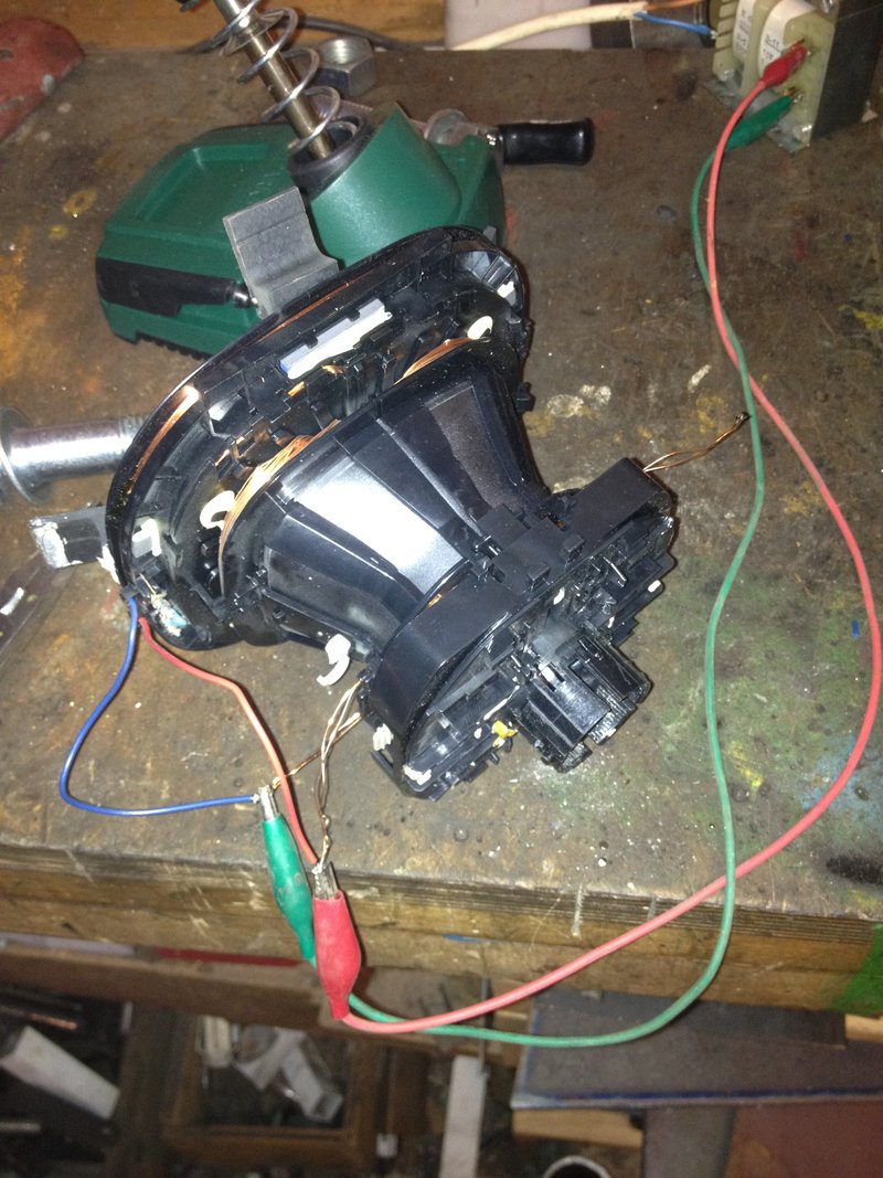

Also ich habs tatsächlich zerstörungsfrei herausbekommen. Ein bisschen mulmig war`s mir schon, aber für was hat man ein Gesichtsschild...
Ja, hab volle 2 Stunden damit kaputt gemacht ohne Ergebnis... Hab die Spuleneinheit ausgebaut, sie mit bis zu 15V AC, 1,5A befeuert, das war gerade an der Grenze zum warmwerden. Wenn ich den Fräser schön langsam durchgezogen habe, habe ich recht heftig das Magnetfeld bemerkt, allerdings war er danach fast noch magnetischer als vorher.
Hab alle Spulenpaare parallel geschaltet, nur einzelne versucht, die Stärke des Magnetfelds hat sich zwar verändert, nicht aber die Magnetisierung des Fräsers... traurig
Würde mich freuen wenn jemand eine Idee dazu hätte, oder mir sagen kann was ich falsch gemacht habe... Unsicher Hau mich, ich bin der Frühling
