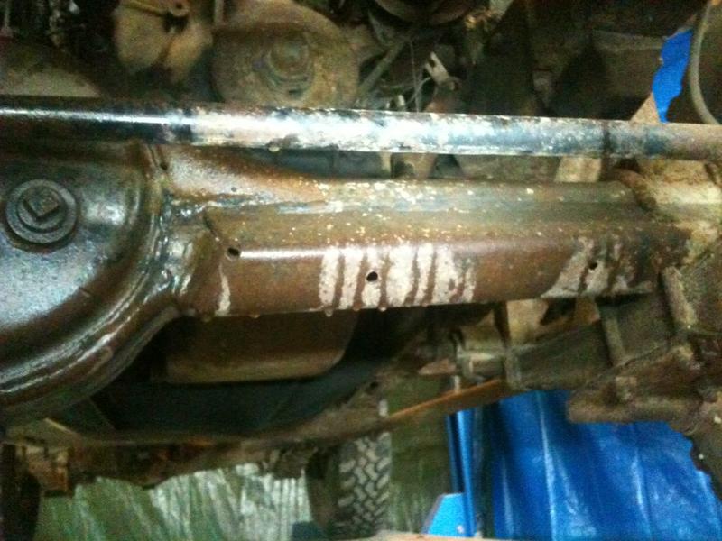

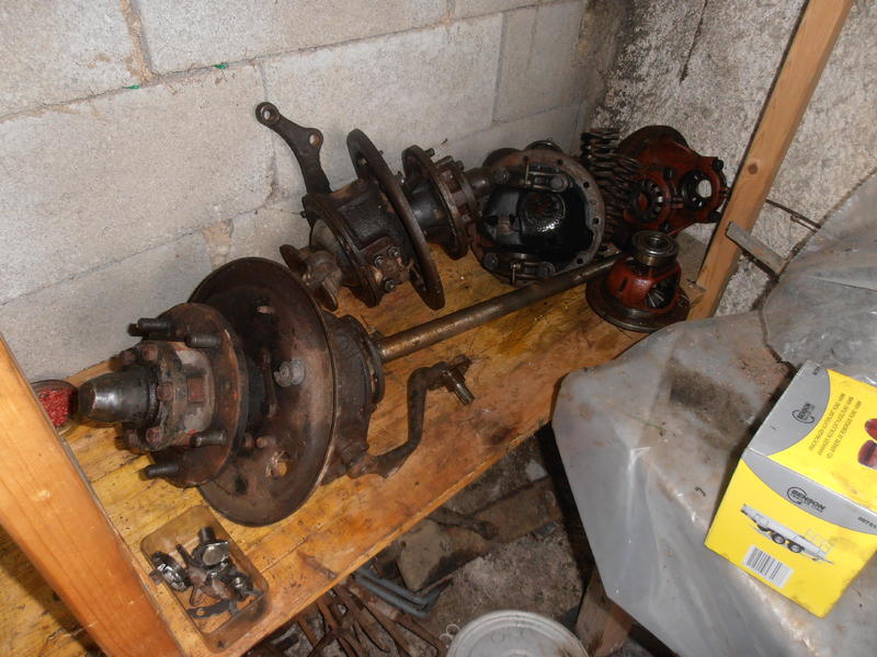

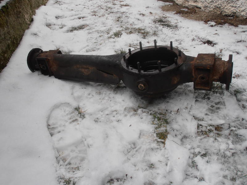

sechs stunden später, ca. 10 abgerissene und 6 abgeflexte schrauben, ist fast nix mehr übrig!! Smile
was mich erstaunt hat, dass die achsen offensichtlich verstärkt sind?! Unsicher ist das standard
bei der serie?? Unsicher
bei der serie??
Nein. IIRC findet sich das oft oder gar als Standard bei Militärachsen. Möglicherweise als H/D für Zivile (glaube aber, eher nicht).

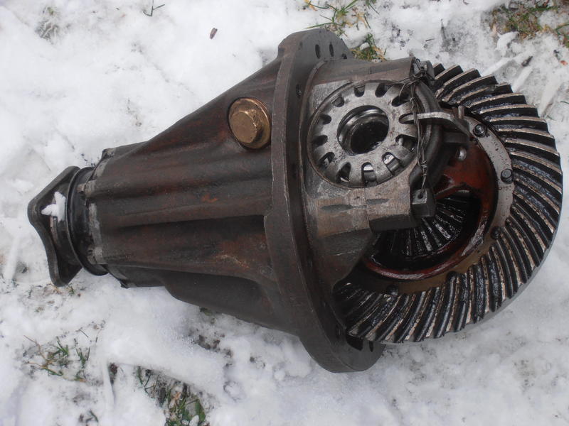

9.00 Reifen - eine Wonne, optisch. 255er sind auch akzeptabel :)
Man könnte an der Achsübersetzung arbeiten, um das auszugleichen. Die SIII 1-ton hatten andere Zahnräder im Verteilergetriebe. Daran zu kommen, dürfte großes Glück sein.
Wenn Du die 109SIII Militärrahmen anguckst, siehste an den Federböcken, wie man den Abstand zwischen Federn und Rahmen erhöht. Wichtig, den Achsanschlägen ein Distanzstück zu verpassen. Im SIII-Parts Catalogue sieht man das auch alles, IIRC. Naja, und dann braucht es halt noch die eine Seite vorher schon von wem erwähnten längeren "Spring Hangers" (oder wie sie heißen), die, die in etwa der Mitte der beiden Federbolzen eine Verstärkungshülse haben.

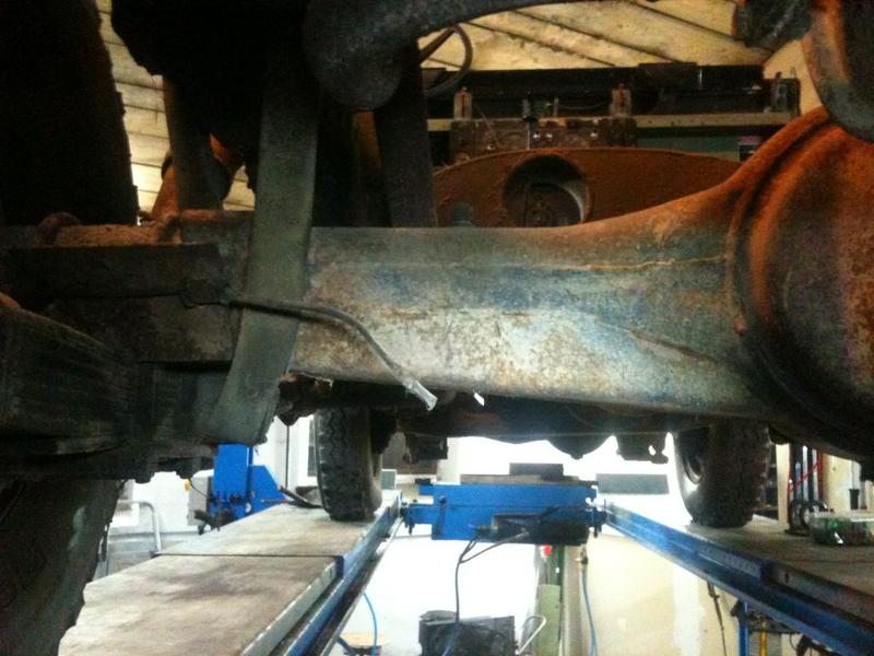

interessant is übrigens, dass sich vorne der kardanwellenflansch drehen lässt während die räder am boden stehen!! Nee, oder?
scheint irgendwas nicht mehr so funktioneren wie es soll! rotfl
aber aus vier achsen werd ich schon zwei funktionstüchtige zaubern können! Ja

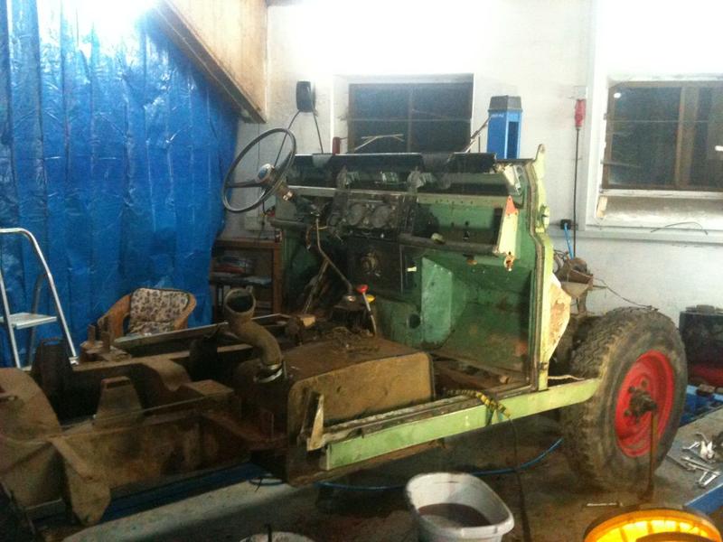

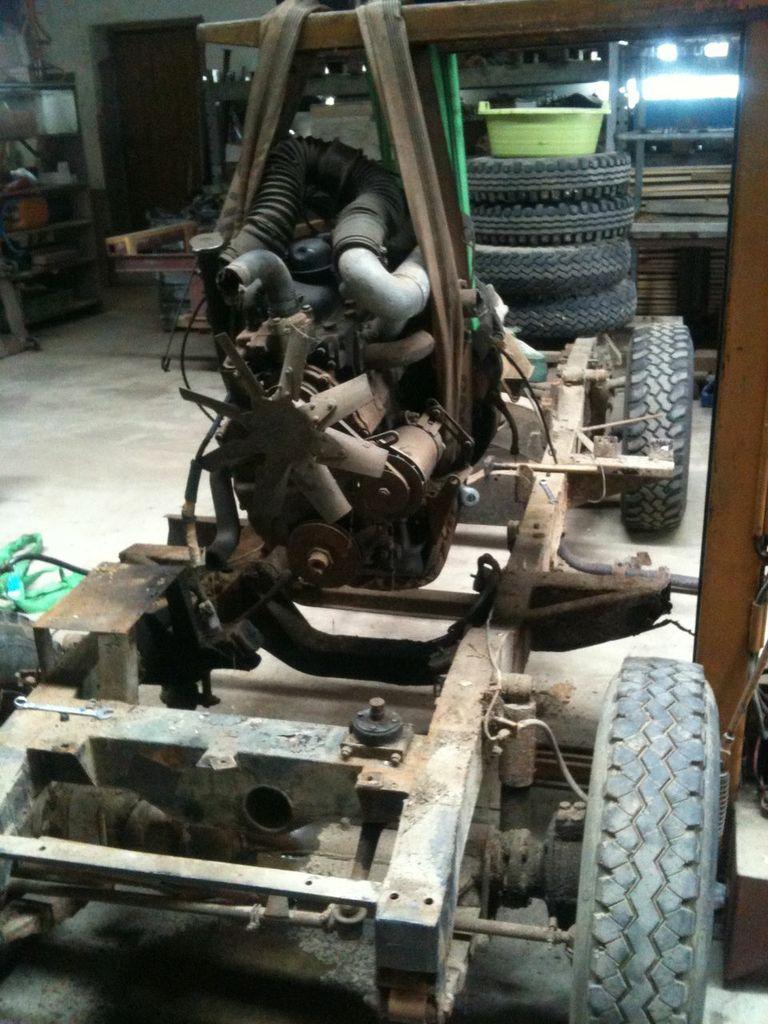

interessant is übrigens wie brutal ein rahmen verfaulen kann!! Hau mich, ich bin der Frühling
die original 12er schrauben mit denen die schottwand am rahmen verschraubt ist hat ne reststärke von ca. 3-5mm! Obskur

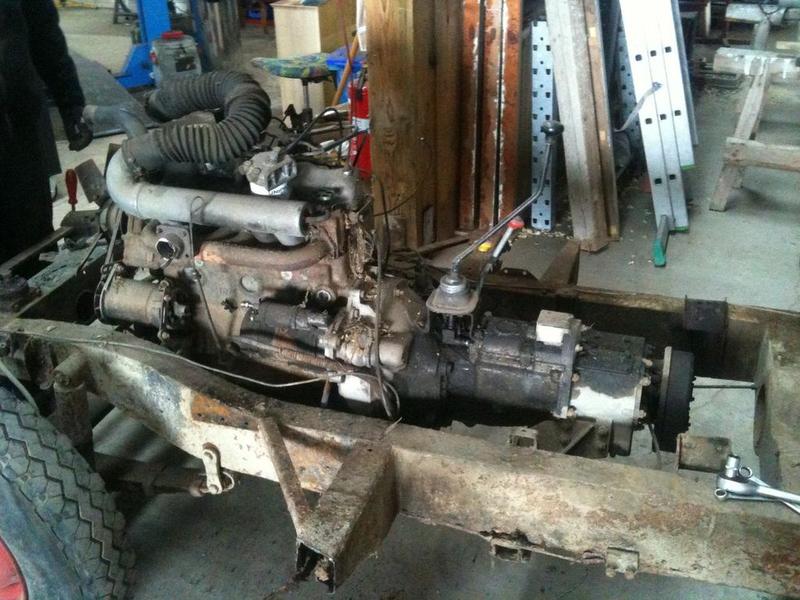

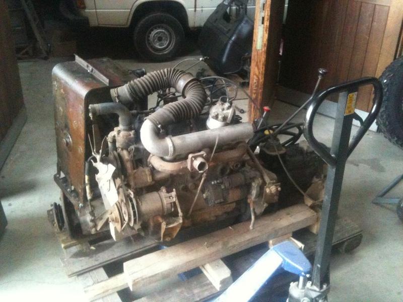

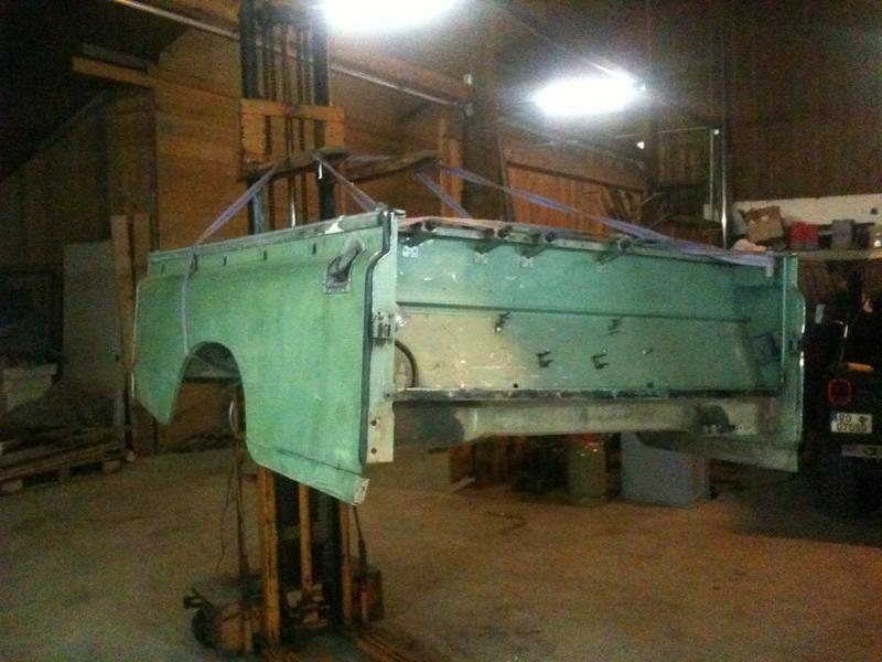

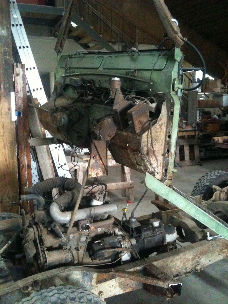

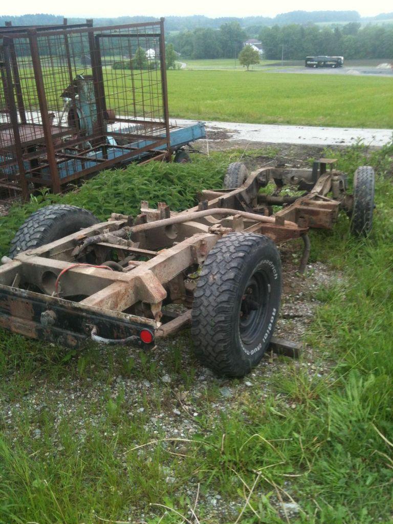

wieder bisserl serie zerlegt!! YES #
schottwand weg!
nur noch motor und getriebe übrig zur demontage! Ja
vier schrauben später schwebt das ding!
und ab damit auf die palette zum lagern! Ja
jetzt noch achsen ab und der rest aufn schrott!! Smile
