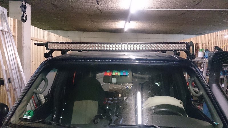

BeitragVerfasst am: 07.08.2014 21:04:58    Titel:
Ich habe das erstmal so gelöst, mal schauen wie es aussieht wenn das Zelt drauf ist Smile
3 Probleme habe ich
1. die 10A Sicherung ist durch und wurde durch eine 30A ersetzt Hau mich, ich bin der Frühling
2. Mein STECA mag die Leistungsaufnahme nicht und schaltet ab traurig
3. Ich brauche ein neuen Steca für Männer rotfl

BeitragVerfasst am: 07.08.2014 23:08:28    Titel:
Hey jensolli,
dass sieht doch schonmal nicht schlecht aus YES jetzt Fehlen nur noch 10 Fotos Grins
Ich kann's nicht so genau erkennen, aber wie sind denn die Radien, passen die überein Unsicher
Für das Problemchen mit der Sicherung, hab ich eine einfache, russische Lösung gewählt...... Ich muss weg

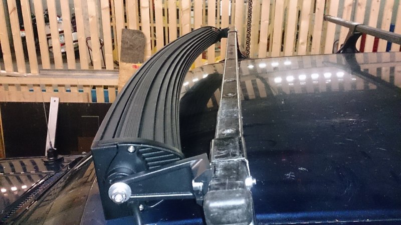

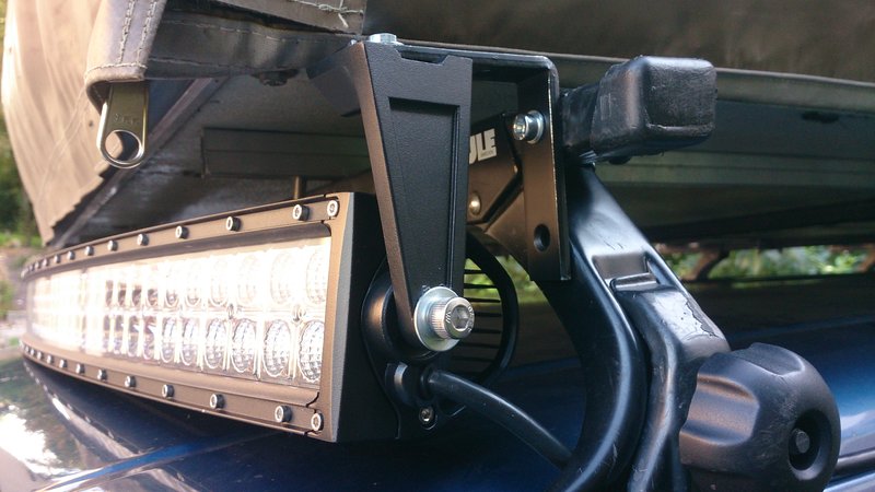

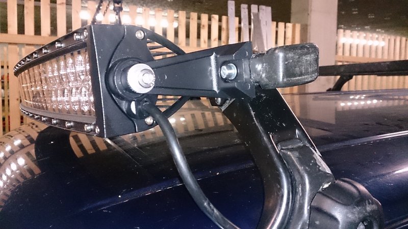

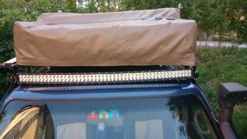

BeitragVerfasst am: 08.08.2014 06:18:28    Titel:
Der Bogen entspricht fast 100% dem der Scheibe. Man könnte meinen der Patrol hat als Muster hergehalten Supi
Also das es bei einem Puch/G ein Loch durch das Dach zu bohren einfacher ist als bei einem Fahrzeug mit Komfort ist klar. Da gibt es ja keinen Innenverkleidung, also bei den Armeeversionen.
Ich habe 3 hochwertige 2-Adrige Leitungen a 6m2 nach hinten gezogen und 2 gehen davon aufs Dach und in meinen Dampfer werden keine Löcher ins Blech gebohrt...gehts noch?? Nicht Dein Ernst, oder? Komm nur, Freundchen! Smile
Bin mir nicht Sicher was einfacher ist, die Seitenverkleidungen ausbauen und den Teppich oder das halbe Armaturenbrett öffnen, die A-Säulenverkleidung und den Dachhimmel und dann ein Loch bohre, vor Rost schützen und abdichten, der Gedanke tut schon weh. Es hat genug Öffnungen im Fahrzeug, man muss nicht zwingend bohren Vertrau mir
Sobald die LED-Bar länger als 5 Sekunden leuchtet, mache ich ein paar Fotos und dann wird mit dem Herr Dahl und ch-wolf um die Wette gebeamt rotfl
Der neue 30A STECA Lader ist schon bestellt.

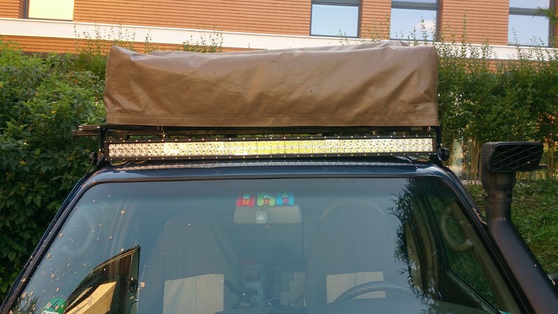

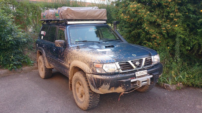

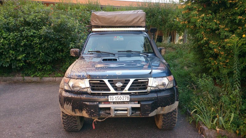

BeitragVerfasst am: 09.08.2014 18:18:40    Titel:
HennaRR
Wohnort: Rösrath
...und hat diesen Thread vor 4433 Tagen gestartet!
1. Land Rover Discovery 200tdi
2. Suzuki RMZ 450
BeitragVerfasst am: 10.08.2014 01:57:49    Titel:
Hey jensolli,
sieht echt klasse aus auf deinem Schlitte, richtig stimmig auch die Biegung und Breite YES
Haste dich aber rangehalten mit der Montage Ja
