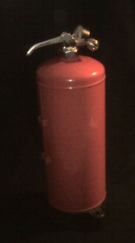

Presssssslufffffft ...
12 Liter mit 15 bar, unplugged, portable, refillable ...
Na, wieviel sind das bei Normalbedingungen? Daumenwert?
Ungeahnte Möglichkeiten tun sich auf!
YES
Schöne Grüße an die Technospys
 Dateigröße:  9.37 KB
 Angeschaut:  2029 mal

was kann denn eigentlich so eine Propangasflasche ab ? Die sind doch schön rund und toll rot. Würden sich doch auch als Druckspeicher (wenn genug bumms abkönnend) eignen.
vinzenz
BeitragVerfasst am: 12.12.2006 09:49:05    Titel:
Hast Du schon oder planst Du auch Werkzeug so zu betreiben?
BeitragVerfasst am: 12.12.2006 09:51:59    Titel:
Prüfdruck: 30-40bar, je nach Auslegung. Bei Betrieb als Druckpuffer am Kompressor, ist ein Überdruckventil zwingend erforderlich. Winke Winke
Und ja, die eignen sich Ja

BeitragVerfasst am: 12.12.2006 09:53:37    Titel:
- Feuerlöscher Betriebsdruck 15 bar. Prüfdruck 25 bar. Meiner hat ein integriertes Überdruckventil für die Flasche. Die Buddeln müssen wegen Wasserkondensat innen lackiert sein!
- Werkzeug betreiben? Schlagschrauber no problem. Nie mehr mündisch die Therma-Rest aufpüsteln! Supi
- Überdruckventil bei der Druckanlage DIREKT beim Kompressor anordnen!!
Übertreibt es nicht mit dem Druck! Die Sachen können auch mal in der Sonne stehen. Da kann Euch schnell was um die Ohren fliegen! Das muß alles berechnet sein!
Gasgesetze (Guy Lussac, Avogadro)
p mal V = n mal R mal T
p1 mal V1 durch T1 = p2 mal V2 durch T2
Dazu muß man zumindestens den Satz von Professor Drei anwenden können!!

Patrolier hat folgendes geschrieben:
Ähmmm...Wad...Welchen meinst Du?
CO2 Feuerlöscher: Arbeitsdruck 50-70 bar, Prüfdruck > 200 bar
Halon Feuerlöscher: Betriebsdruck 10 bar, Prüfdruck 20-25 bar
Pulverfeuerlöscher (ABC): Betriebsdruck (entfällt), Pürfdruck 30-60 bar
