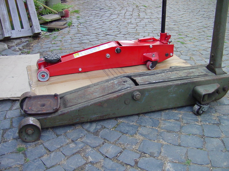

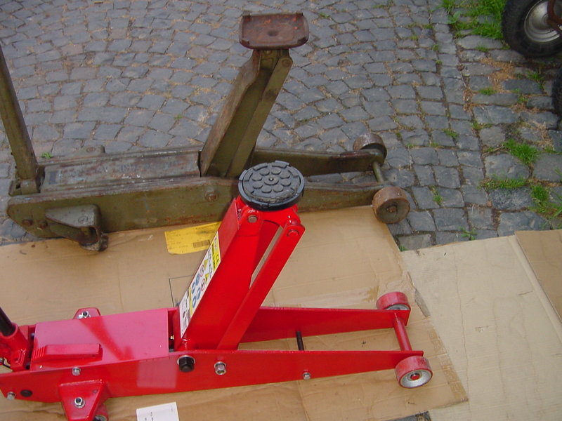

BeitragVerfasst am: 28.07.2013 19:12:52    Titel:
Guude!
Der Fred ist zwar schon ein bißchen älter, aber ist ja egal.

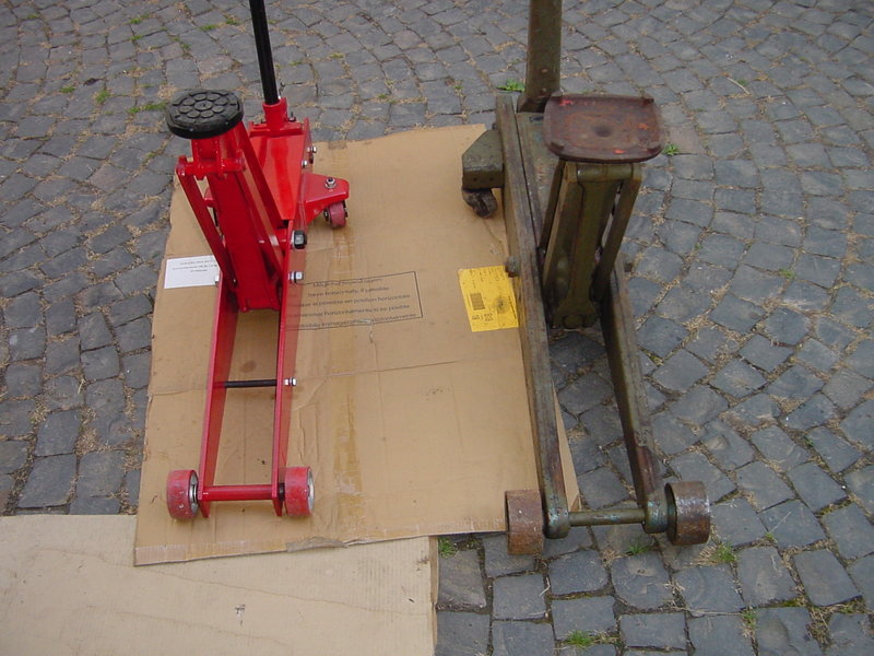

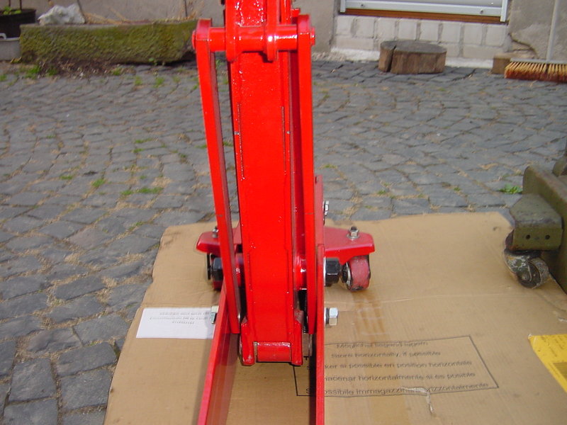

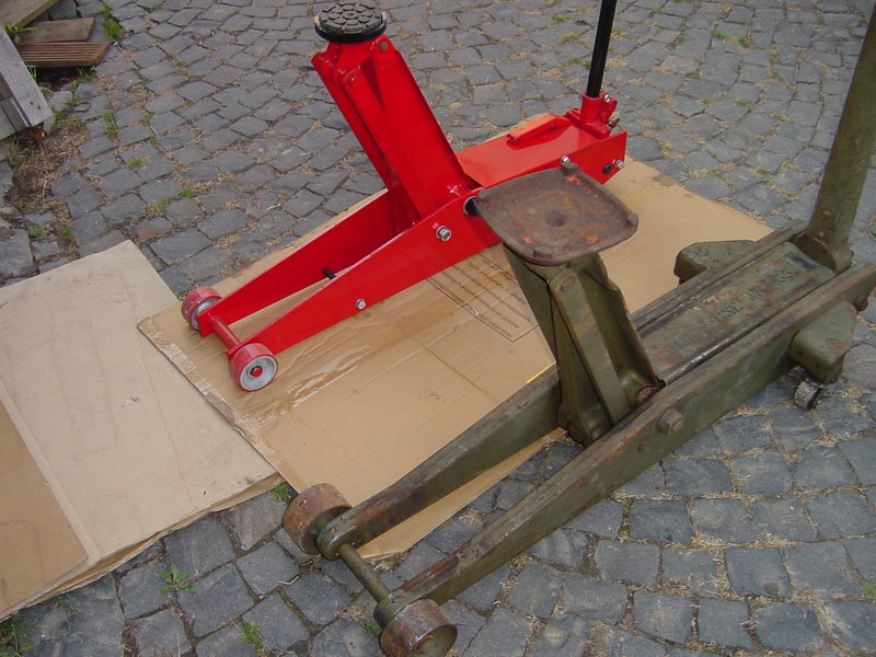

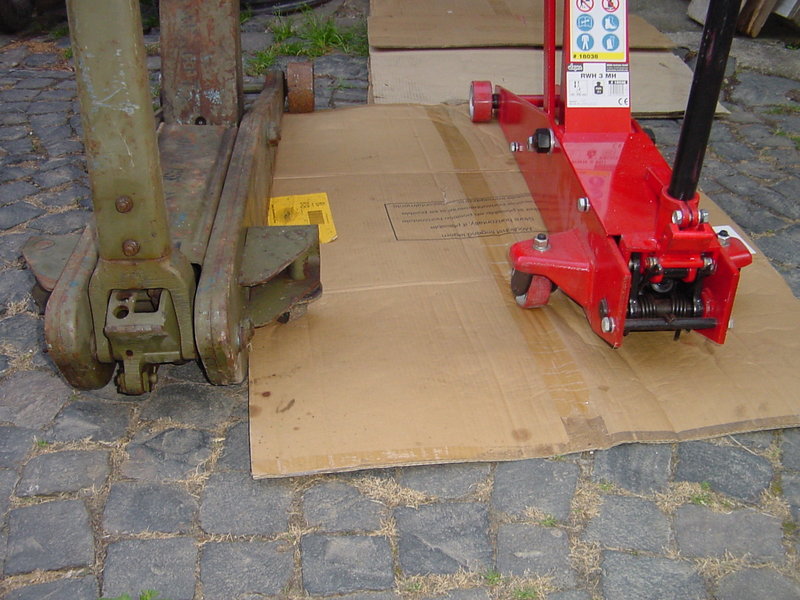

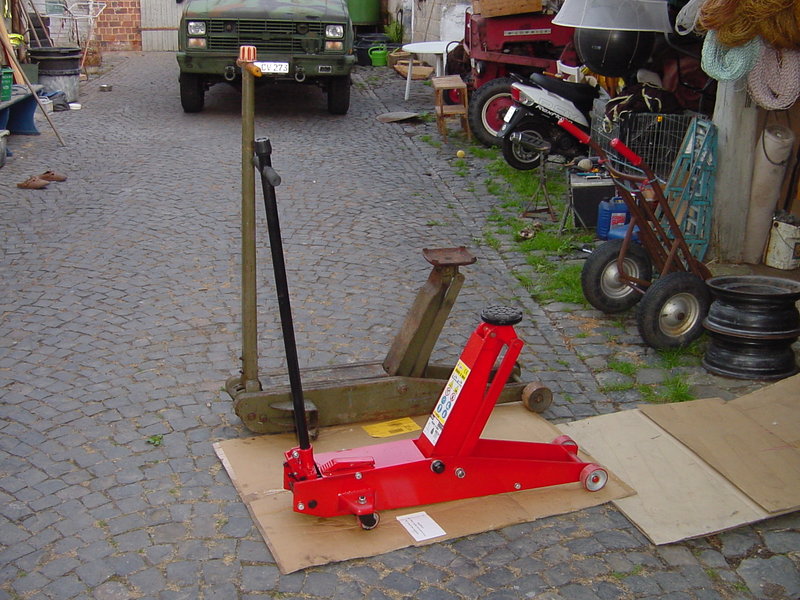

Für meinen Chevy brauchte ich einen etwas größeren Rangierwagenheber. Ich habe zwar zwei 2to Rangierwagenheber wie wohl fast jeder hat, ist aber für den Chevy nur eine Notlösung. Ich habe lange gesucht, aber für gebrauchte 3-4to Heber (wenn es die mal gibt) wollen die Leute nur Fantasiepreise haben.
Nun, da habe ich gedacht, kaufe ich mir einen neuen Chinaböller.
Hab ich mir dann auch bestellt, 3to, 630mm Hubhöhe, Gewicht 66kg, 249Euro incl. Versand.
Beim Auspacken waren dann schon Lackabschabungen durch schlechtes Verpacken sichtbar. Ich bin da ja nicht besonders pingelig, aber schließlich war der ja neu, China hin oder her.
Dann haben auch noch ein paar Teile gefehlt. Die Feststellung der Pumpstange in verschiedenen Stellungen war auch nicht vorhanden. Die Klemmung der Pumpstange ist ca. 3mm im Durchmesser größer als die Pumpstange selbst, also Klemmung unmöglich. Könnte ich zwar problemlos alles hinbiegen, aber schließlich ist das Ding neu und sollte funktionieren.
Die Absenkung per Handrad geht total schwer und hakelig und ist auch billigst ausgeführt.
Ansonsten sah das Ding für das Geld garnicht mal so schlecht aus. Zwecks Rückgabe habe ich damit aber nichts gehoben.
Beim Versender angerufen (nicht identisch mit dem Verkäufer), der sagt, ja Probleme bekannt und an Verkäufer schriftlich weitergegeben.
Kann ja sein, aber davon weiß ich nichts und dann hätte ich das Dingens auch nicht gekauft. Ich will ja nicht an einem Neugerät rumbasteln damit es funktioniert.
Wird aber problemlos wieder zurück genommen und Kaufpreis rückerstattet.

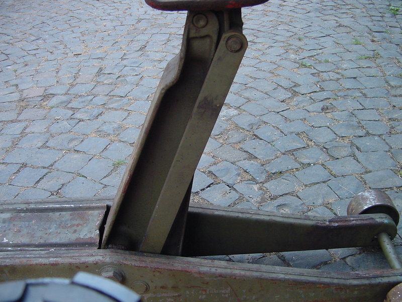

Durch eine glückliche Fügung konnte ich letzten Freitag einen gebrauchten Profi-Rangierwagenheber erwerben.
War wohl ursprünglich von der US-Army. Die Beschriftung ist zwar nicht mehr vollständig lesbar, läßt aber darauf schließen (auch die Lackierung).
Hat 250Euro gekostet, ist ein klitzekleines bißchen inkontinent (so gut wie unerheblich), aber Qualitätsmäßig eine ganz andere Liga. Hubhöhe auch 630mm, auch min. 3to Hubkraft (ich schätze aber wohl eher mehr). 2 Kolben Pumpwerk, das heißt ohne Last ganz schnell mit wenigen Hüben angehoben, dann bei Last automatische Umschaltung auf den kleinen Pumpkolben, der Chevy läßt sich damit Kinderleicht anheben.

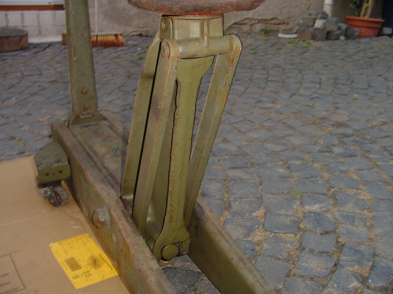

Die beiden Laufwangen sind eine geschweißte Kastenkonstruktion, die Rangierrollenlagerung auch vertrauenswürdiger als bei den herkömmlichen Rangierwagenhebern. Der Tragarm mit Telleraufnahme, Kolbenbetätigung, Pumpwerk mit Zylinderaufnahme und Umlenkhebel sind Gesenkschmiedeteile, also 1000mal besser als der billige Chinaguss.
Die Absenkung per Handrad geht schön leicht und genau, wenn man das Handrad anhebt, wird ein Arretierbolzen im Pumphebel angehoben und man kann den Pumphebel noch in zwei Stellungen arretieren (90Grad, ca. 60Grad und ca. 45Grad). Sieht man im dritten Bild.
Als Vergleich mal ein paar Bilder.
Demnächst werde ich mir noch ein paar stabilere Unterstellböcke zulegen (die 2to PKW-Böcke sind ein bißchen wackelig unter dem Chevy), dann schreibe ich das auch noch hier rein.
