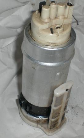

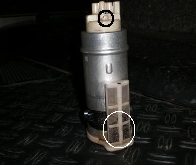

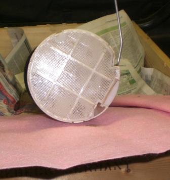

BeitragVerfasst am: 25.05.2009 23:51:17    Titel:

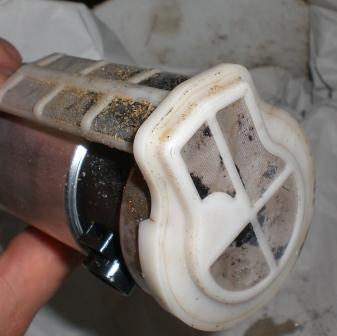

Die externe Pumpe vom komischen Namen hat zumindest einen richtigen
Filter in der Ansaugleitung, und nicht so ein relativ grobes Sieb wie die Originale.
Meine ist damals ohne Vorzeichen verreckt.
Das ganz grobe Sieb am Gehäuse war sauber, weswegen ich mich nicht weiter
drum gekümmert hatte.
An der Pumpe selbst ist ein etwas feineres und das hatte sich schon ein wenig
zugestetzt. (der helle Dreck sind späte Holzspäne aus der Werkstatt)
Das sieht man erst, wenn man die Pumpe aus dem Gehäuse nimmt.
Leider ist mir der obere Anschluss abgebrochen und deshalb jetzt die Externe drin.
Ich könnte die alte ja mal sezieren....

BeitragVerfasst am: 26.05.2009 00:51:06    Titel:
@Defekter
Ja, mach mal vorsichtig auf das Teil.
Sieht aber oben etwas anders aus wie die Version die bei mir verbaut ist.

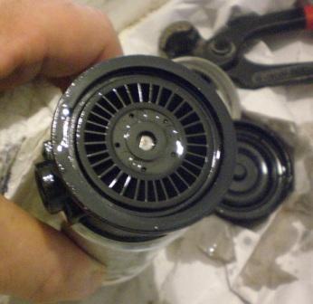

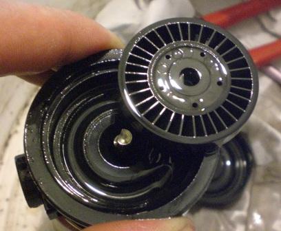

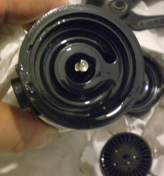

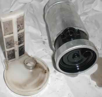

BeitragVerfasst am: 30.06.2009 21:31:07    Titel:
Hab die Dose mal hinten geöffnet.
vorher habe ich mal Volt draugegeben und die Sau hat sich gedreht Nee, oder?

BeitragVerfasst am: 06.07.2009 10:57:55    Titel:
@Defekter
Ist das die originale LR Pumpe?
Das Sieb hat die Pumpe aus unserem 2002er nicht, da ist nur ein grobes Netz unten dran.
