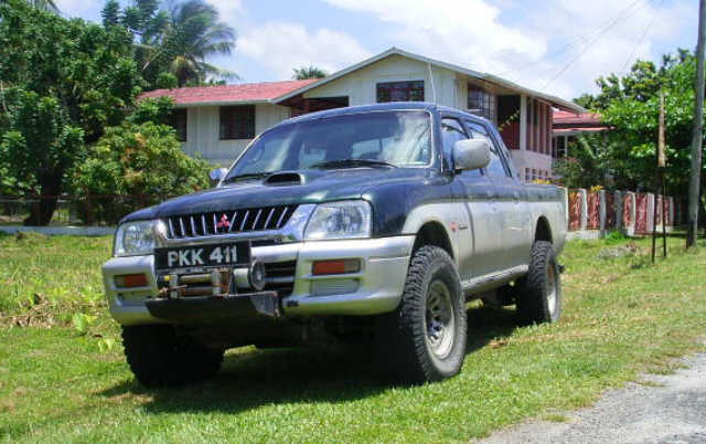

Outdoortauglich machen ist schon wichtig! 1. Ohne Winde geht nix, Seil extra und somit komplette Länge 100 Meter ist schon gut! Reparaturen kann man nicht vorher sehen, man sollte auf jedenfall haben: Bindedraht, kann unwahrscheinlich viel helfen, Gartenhacke (keine Schaufel) für den Lehm/Ton, man kann das Zeug eigentlich nicht schaufeln! Weiter einen Satz Radmuttern! Kautschuk und eine Nadelkorkenzieher (ist ein Ding mit Nadelöhr und Kautschukseil) zum Reifenflicken, natürlich Beißzange oder ähnliches, Luftpumpe/Kompressor! Ratschenkasten von 6-32 und in gleichen Größen einen Schlüsselsatz! Wasser und Reservesprit, Zelt und Langmesser (Machete), viel mehr geht nicht und macht auch keinen Sinn. Das sind in aller Regel alle Sachen um sich helfen zu können, die Schäden die ich hatte, kann man im Busch ohnehin nicht reparieren!
MfG
Ach ja, nicht zu vergessen, das wichtigste fast (Differentzialsperre Hinterachse!!) was mein L200 leider noch nicht hatte!! Höherstellung der Karosse versteht sich sowieso!
MfG
Ist noch Serienmäßig, aber 3 Inch höher gedrückt
 Dateigröße:  44.63 KB
 Angeschaut:  1738 mal
Strada
BeitragVerfasst am: 04.09.2007 20:46:58    Titel:
Sag mal, war dein L200 mal ein GLX, das heißt er kam ab Werk mit nur 205/R16??
Weil er mir für eine 3" Höherlegung sehr tief vorkommt Unsicher

Ja war ein Stinknormaler, habe auch nicht viel daran gemacht! Vorne höher gedreht, Winde und 33x10,5x15 draufgemacht. Aber der Bock der hat jetzt schon gezeigt das Mitsubishi zwar mit dem Differentzial Blödsinn gemacht hat, aber der Rest sehr stabil gebaut ist. Ich habe vorher nie geglaubt das ein Auto soviel aushalten kann, vor allem nicht nur 50 Km sondern mehrere Tausend Km am Stück! Das dann natürlich das Material an verschiedenen Ecken Ermüdungen zeigt, wen wunderts? Ich überlege jetzt die Karosse hier grundsätzlich liften zu lassen, ist im Moment eine Kostenfrage. Da ich aber in Guyana sehr viel Offroad (Offroad Touren) im Busch unterwegs bin würde sich das schon lohnen. Wir haben hier nunmal mehr Offroad wie Teerdecken (selbst die sind fast Offroad) Grins
