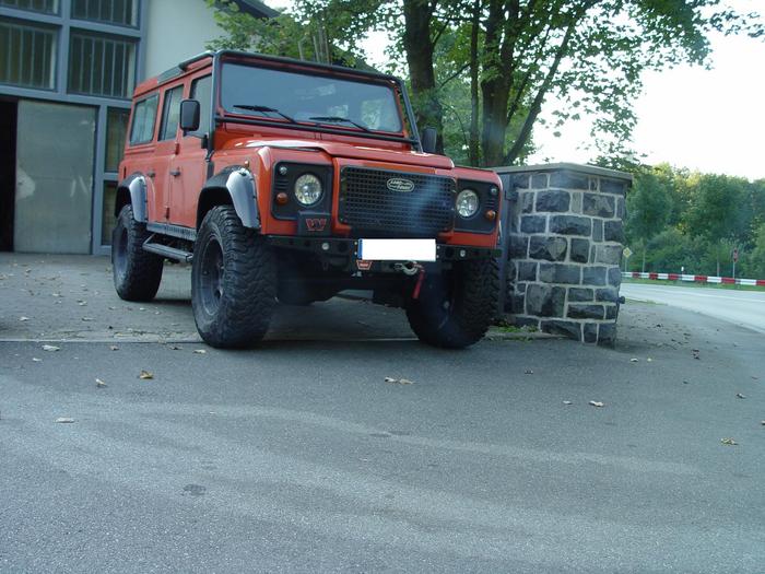

BeitragVerfasst am: 13.10.2007 08:53:54    Titel:
Na denn,
hier waere mein 110er mit 255/85R16 auf Wolf-Felge, Spurverbreiterung, Proflex und HD Federn und Federtellererhoehung.
Nun sieht er noch ein wenig anders aus traurig Grins
Cheers, Oily
