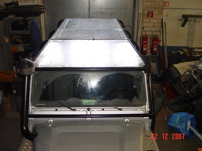

Noch ein Bild von fast fertig:

BeitragVerfasst am: 24.12.2007 10:02:41    Titel:
@gsmix: und was musstest du da hinten bei den rücklichtern ändern!? Unsicher is das tatsächlich so dass das mit den neuen lichtern nicht passt!? dann werd ich da bei safety-devices gleich mal nachfragen!! Wut zahl doch keinen 1000pfund für so ein pfusch!! Wut Wut
aber der tankstutzen is nicht im weg, oder!?
Unsicher sieht auch recht eng aus!! Nee, oder?
hast du den träger oben begehbar gemacht!? oder für was is das blech gut!? Unsicher
danke,martin

BeitragVerfasst am: 24.12.2007 10:13:28    Titel:
Der Käfig war der vom "pulvertoastmen" für den 110er HT. Ich hab Ihn umgebaut auf SW, also mit Innenbügel für Scheelmann-Sitze. Da mir das mit den Rücklichtern etwas "spanisch" vorkam, habe den Käfig so gefertigt, das der hintere Bügel 1cm weiter vorne sitzt, das hat gerade so gepasst, musste am Stecker nur ne kleine Ecke wegschleifen.
Ob der Tankstutzen im Weg is kann ich Dir nicht sagen, da beim 110er dort mehr Platz ist.
Ja der Dachträger ist begehbar, sonst würden die zurrschienen ja keinen Sinn machen, gleichzeitig is es Tropendach.
Lass Dir Doch vorab mal den Montageplan schicken!
