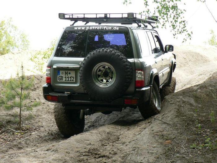

Wie meinen Was meinst Du?
Das schwarze dicke Ding ist doch die Luftfederung !! (Gibts für den Patrol ) Vertrau mir

Graf meint aber nicht die Luftfederung, sondern deine aussage, das nen Wagen mit starrachse nebausoweit einfedern wie ausfedern kännen muß, und das es nicht möglich wäre das er 10 cm einfederweg hat und 20 ausfederweg.
WIeso soll das den nicht funktionieren??

Hm... Lege doch mal einen Bleistift quer über einen anderen Bleistift....
...und versuche ihn auf einer seite 3mm runter zu biegen und auf der anderen seite 10mm hoch zubiegen, ohne den anderen Bleistift zu verlassen !!

ähm die achse wird nicht zentral an einem punkt aufgehangen, sondern bei blattfedern an 2 punkten und bei schraubenfedern an 2 bis 4 Vertrau mir
das kannst du nicht mit 2 bleistiften nachstellen Hau mich, ich bin der Frühling
weil die achse keinen festen zentralen drehpunkt hat, sondern durch ein- und ausfedern beider seiten den drehpunkt in der postition variiert

Wußte nur nicht auf die schnelle, wie ich es am besten beschreiben sollte, das die Achse Starr ist und nicht wie bei der Einzelradaufhängnug funst.
Da würde es gehen, dass er verschiedene ein und ausfederwege hat ! Oder ??
grafe
Behind Flashi in Morocco
BeitragVerfasst am: 11.01.2008 09:55:28    Titel:
es funktioniert bei beiden systeme, glaube mir Vertrau mir
der unterschied ist nur: durch die geometrie drückt es eine seite der starrachse nach unten, wenn die andere einfedert. (die länge dieses federweges muss dabei nicht gleich lang sein),
bei einzelradaufängung kann eine seite ein- oder ausfedern, ohne dass die adere seite sich überhaupt verändert
alles natürlich rein theoretisch auf dem optimal angepassten untergrund (ich liebe solche nicht praktikablen einschränkungen wie es bei sehr vielen physikalischen experimenten gemacht wird rotfl )

Bei "Big Al" federt der Reifen genau 87 cm ein und auf der anderen seite genau 87cm aus !!
So habe ich zumindest das Fahrwerk gebaut, oder laufe ich jetzt nur noch auf zwei fasen Was meinst Du?

DAn will ich dich da mal Runterschupsen von deinen Zahlendreher, den müßtest du ja nen Fedeweg von 174 cm haben???
Du REchnest von ungefederten Punkt aus, wie er halt da steht auf der straße, und von da aus ermittelst du den federweg, einmap rein und einmal raus,
z.B. der Abstand zwischen Kotflügel und Reifenmitte ist 120 cm
Enn er einfeder ist er dan noch 50 groß, und wen er ausfedert ist der 137 cm groß,
und somit hast du nen federweg von rein 70cm und raus 17 cm

zum reinen Verschränken der Achse kommt ja noch hinzu wie weit sich der Achsmittelpunkt hoch und runter bewegen kann. Normal kommen dann aber irgendwann vorher die Anschläge.
