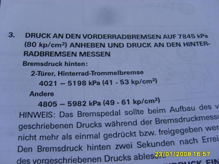

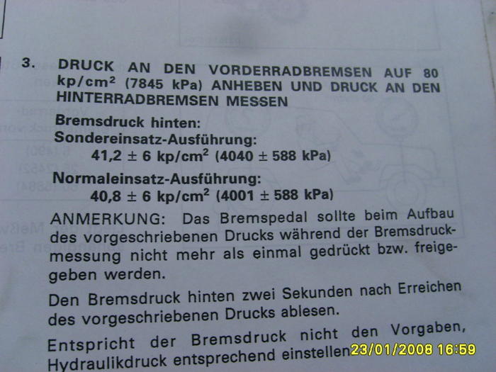

BeitragVerfasst am: 23.01.2008 16:33:59    Titel:
Hab da gerade was gefunden
Das steht im Handbuch für den KZJ
Das steht im Handbuch für den J7 allgemein.
Ich hab die Normaleinsatz-Ausführung
Und was heißt das jetzt?
Liebe Grüße Robert

BeitragVerfasst am: 23.01.2008 16:49:04    Titel:
Das heißt, dass der Bremsdruckregler den Druck so einstellt, dass wenn vorne 7845kPa anstehen hinten 4021-5198kPa (bzw. die anderen Werte) anstehen.
Also wäre Dein Verhältnis 13*7845 : 5*5198 (bzw der andere Wert) oder 80:20.

BeitragVerfasst am: 23.01.2008 17:13:57    Titel:
Wie kommst Du auf 80:20?
hab ich auch wieder nicht kapiert. Perfekt
ich komme auf 63:37 bis 69:31
würde bedeuten du hättest hinten etwas zu wenig Bremsleistung.

BeitragVerfasst am: 23.01.2008 17:14:30    Titel:
Summi hat folgendes geschrieben:
ULI
Das Verhältnis der Bremsverteilung also 13:5 mit dem Verhältnis der Druckverteilung also 7845:5198 multiplizieren ergibt das eigentliche Verhältnis:
13*7845=102000 zu 5*5198=26000
also 102:26 und das entspricht (wenn ich mich nicht wieder verrechnet habe) 80:20
ULI
@all: bitte nachrechnen, es ist nach 17:00Uhr...

BeitragVerfasst am: 23.01.2008 17:24:55    Titel:
hab ich auch wieder nicht kapiert. :touch:
Moment: 63:37 bis 69:31 ist das Verhältnis des Bremsdrucks vorne zu hinten, jetzt muss der Bremsdruck noch mit dem Verhältnis der Kolbenflächen (13:5) multipliziert werden (Druck mal Fläche ergibt erst die Bremskraft und die Bremskraft mal Hebelarm das Bremsmoment)
ULI
BeitragVerfasst am: 23.01.2008 17:25:02    Titel:
ich hatte den unteren gerechnet (J7)

BeitragVerfasst am: 24.01.2008 09:04:13    Titel:
Jungs, ich blicks net....
Aber ich bin Euch echt dankbar das Ihr Euch Gedanken macht.
Guten Morgen erstmal.
Das ist doch ganz einfach:
Wenn Du hinten die gleiche Bremse hast wie vorne (z.B. Suzuki HA-Scheibenumbau), dann wird die Bremskraft nur aufgrund des Hydraulikdruckverhältnisses verteilt.
Bei Deinem Auto hast Du aber nicht hinten die gleiche Bremse wie vorne. Alleine aufgrund der Meschanik hast Du das Verhältnis 13:5, wie Du ganz anfangs berechnet hast.
Das heißt, wenn an der VA und HA der gleiche Hydraulikdruck ansteht so hast Du vorne ein Bremsmoment von 13 Bremseinheiten und hinten 5 Bremseinheiten.
Jetzt hat Dein Auto aber nicht den gleichen Hydraulikdruck vorne und hinten, sondern vorne 7845 kPa und hinten irgendeinen von diesen im Werkstatthandbuch stehenden Werten (ich habe keine Ahnung welches Auto Du hast, also nehme ich mal den ersten Wert) also 5198 kPa.
Jetzt musst Du nur noch die Bremsverteilung aufgrund der Mechanik und der Hydraulik miteinander multiplizieren, also 13:7845 zu 5*5198 und wenn Du das ausrechnest und entsprechend vereinfachst kommt 80:20 raus.
Alles klar?
