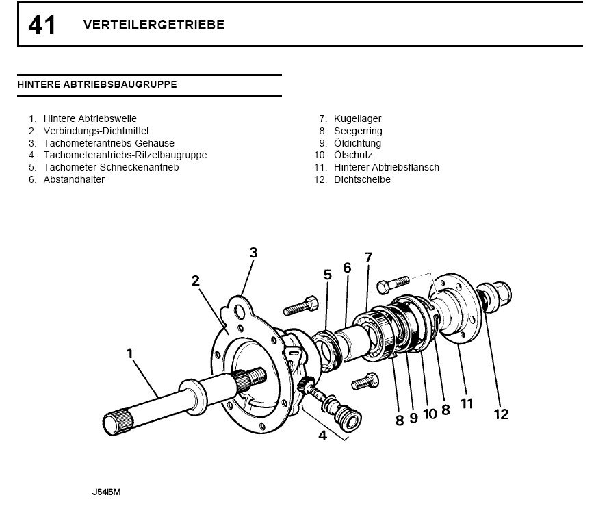

Sacht ma Leute gehts noch?
Wir reden hier von Landrover.
Das ist Lego für große.
Da gibt es Getriebeausgangswellen,auf denen die Tachowelle sitz,mit verschiedenen
Übersetzungen.
Die werden von außen getauscht und kosten einen 10er.
Die gibts in drei Farben.
Bei 255 brauchst du die normal nicht.

@caruso:
das ist doch mal ein beitrag der mir gefällt.
jetzt weiß ich schon wo ich suchen muß.
hast du vielleicht auch eine landrover nummer oder wie die dinger heißen?
gruß
norman
Caruso
Nix is mit Singen, Troubadix!
Wohnort: Buer
1. Disco 300 TDI
2. Disco 300 TDI
BeitragVerfasst am: 30.01.2008 10:04:24    Titel:
Die NR 4:
 Dateiname:  Tachoritzel.jpg
 Dateigröße:  93.03 KB
 Heruntergeladen:  266 mal
autoteam-essen.de
