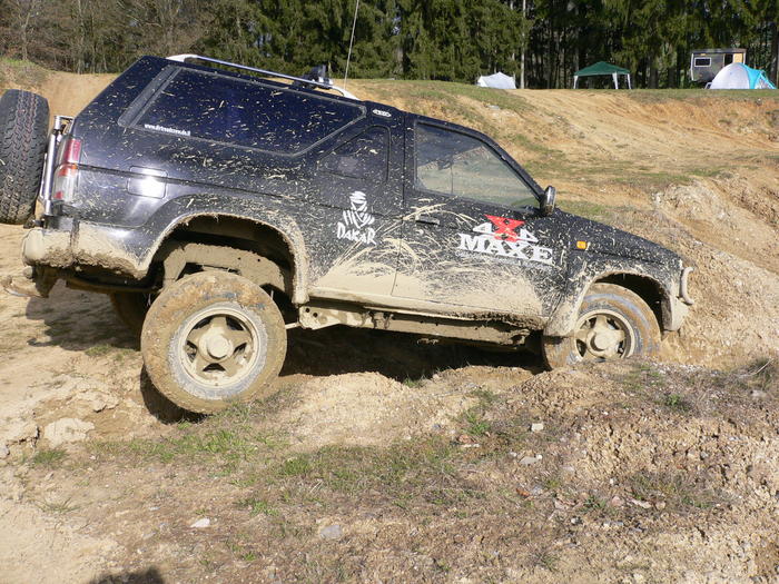

Danke Hyane schick dir morgen ne Mail wegen den Spurstangen.Neues Material zum zerstören YES
Bin nur in der Untersetzung im 1. Gang gefahren die ganze Zeit mit max 2000 1/min.Die Spurstange hat sich an einem steileren Hang verbogen

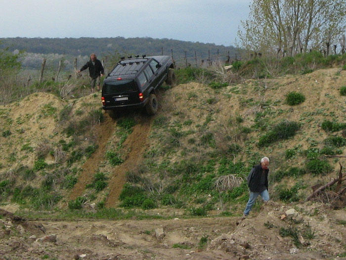

volvomaniac hat folgendes geschrieben:
An jedem steilen Aufstieg sieht man wie die Vorderräder springen und schlagen.
Eventuell solltest du mal deine Stossdämpfer an der Vorderachse überprüfen? Unsicher
Oder aber beim nächsten mal einsehen das man in gewissen Situationen sich wieder zurückrollen lässt und das ganz nochmal mit etwas Anlauf versucht ...... und nicht alles mit dem Bleifuss meistern sollte ..... Grins
LG
kato
Grasschützer
Wohnort: Wien/Österreich
1. Nissan Terrano
2. Scott Octane
3. Genesis Zeus
4. Kraftstoff H2Team
BeitragVerfasst am: 22.04.2008 00:34:28    Titel: Re: Terrano I nicht geländetauglich??
Nadi hat folgendes geschrieben:
LG
Oder aber mal sich fragen warum die Vorderräder springen!
Liegts an den Stoßdämpfern wie Nadi bereits erwähnte oder sitzt der Ramen am Untergrund auf und haben die Räder deswegen keinen Grip mehr?
Nach deinen Bildern drängt sich mir dieser Verdacht auf und auch irgendwie logisch ohne FW.
Auch dieser Hügel war nach ein paar Versuchen mit dem TerranoI machbar!
Hier natürlich ein Jeep im Bild!
Fahren und fotografieren schaff ich leider noch nicht! Wut

Hinten hab ich die Spacer und Federn von dir verbaut,Drehstäbe sind nur minimal verdreht.Die Verbreiterungen sind von Hasselbeck und dann noch Universallappen dran.
Kann schon sein daß das springen von den Dämpfern kommt.Sind ja uralt und von der länge her noch die orginalen.Das ist ja eben meine Frage ob man was ändern kann daß die Spurstangen nicht so belastet sind.
Noch mal zu Fahrweise alles erster Gang keine hohen Drehzahlen,wenn ich einen Hügel nicht geschafft habe wieder zurück und von unten normal angefahren.
Das springen der Vorderräder haben wir auch an dem Terrano mit den 31er Rädern beobachtet,Vergleichsfzg wie n Suzi oder so gab es bei gleichen Bedingungen das Springen nicht.

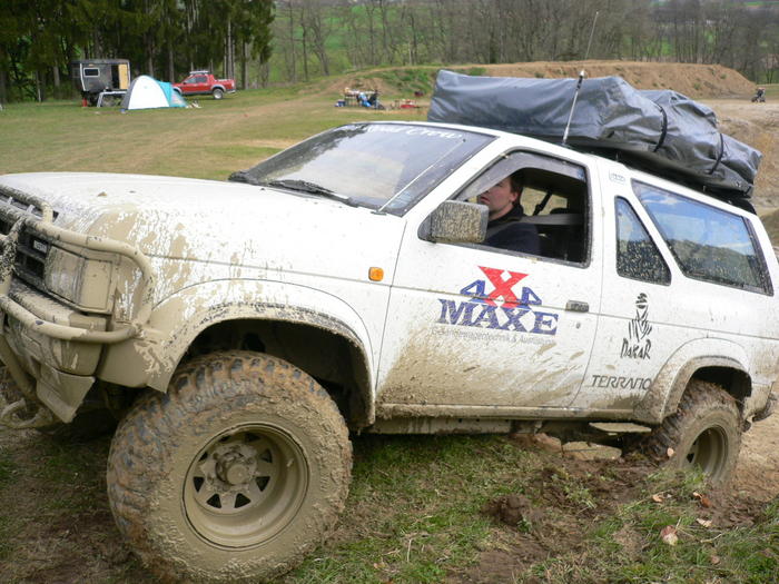

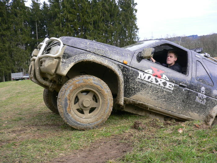

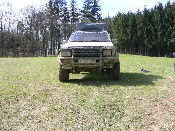

BeitragVerfasst am: 22.04.2008 22:15:29    Titel:
Hi,
ich war am Wochenende dabei als, dass mit der Spurstange passiert ist und als ich den gleichen Hügel gefahren bin ist das Springen bei mir am Terrano auch gewesen nur nicht so heftig. Ich denke das liegt aber daran, das bei mir die Hebelwirkung der 31er nicht so groß ist.
Hier mal zwei Bilder zum vergleich!
Gruss Sven
www.dirtroadcrew.de.tl
Terrano I 3,0l V6
el Che
Extremfrager
1. VW T4
BeitragVerfasst am: 22.04.2008 22:34:56    Titel:
DAs die Felgen vermutlich zu breit sind hatte ich ja schon erwehnt, Ich würde da halt wie schon erwehnt zu 8" felgen raten, mit wieviel luftdruck werden den deine 32 gefahren
