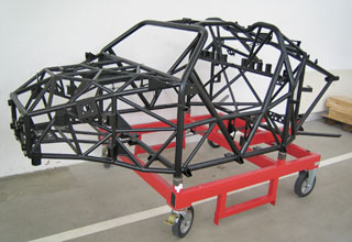

@Frankpropper: mir schwirrt auch schon so ein komplett selbstgebautes wägelchen im kopf herum wird vll mein nächstes projekt. deins wird sicher total krass aussehen wenn erstmal der käfig fertig ist. kannst du bitte mal detailaufnahmen vom selbstbau federbein machen hab meins irgentwie viel zu kompliziert und warscheinlich auch zu unstabil aufs papier gekritzelt.

kann ich machen wenn ich mal wieder in der halle bin...
das ist aber eigt nur n rohr mit ca 3 mm wandung...
unten im rohr is innen ne aufnahme für den stoßdämpfer und aussen ne aufnahme für n gelenkkopf.
federteller ausm schrott in der mitte auf den durchmesser des rohres aufgeschnitten, auf die ringmutter geschweist
auf die rohre gewinde geschnitten, ne 2te ringmutter unter die federtellermutter gesetzt und fertig ist das gewindefahrwerk...
an der kolbenstange oben ebenfalls ne aufnahme für gelenkkopf und federteller...
aus heutiger sicht würd ich aber airshocks oder dergleichen verbauen, die zeit die wir in die federbeine gesteckt haben geht garnich...
und hätten wir die drehteile nicht selber sondern beim schlosser machen lassen wärs auch vom finanziellen nich weit von den airshocks entfernt...
weil stoßdämpfer musst e kaufen + federn musst dir wickeln lassen + die zeit die man reinsteckt wenn man alles selber macht + kugelköpfe = mehr wie die rund 300 € die man heute für n 2" airshock bezahlt...
und bei dem weist das es au 100 pro hält... Hau mich, ich bin der Frühling
wie heist es so schön : das erste haus baut man für seinen feind, is beim auto net anders... Supi
edit: die gewindefederbeine sind noch garnich auf dem fotos zu sehen, da ist noch die 1te version mit fest angeschweisten federteller...

Wie habt Ihr den Rahmen ausgerichtet? Habt Ihr eine Rahmenlehre angefertigt b.z.w. eine Richtbank beim verschweissen benutzt?
Spiele selbst mit dem Gedanken ein ähnlichen Rahmen anfertigen zu lassen. Habe aber bedenken, dass sich der Rahmen beim Ausschweissen in alle Richtungen verzieht.

rahmenlehre haben wir keine gehabt...
da ich ja den rahmen aus holz vorgebaut hatte, haben die einzelteile links/rechts alle exakt die selbe länge und winkel...
durch die stumpfen stösse punkten und nachträgliche aufflexen der stöße zum durchschweissen haben auch noch versucht die abweichungen zu minimieren...
verzogen hat sich dann beim durchschweissen nix, jedenfalls nicht nennenswert...
liegt aber evt auch an dem 120/60/5 kastenmaterial was ja e schon recht stabil ist
haben zum ausrichten nur den ebenen fußbodenbeton genommen, 2 lange richtscheite, maßband, winkelmesser/stellschmiege und bisl geometrie...
dann halt erst gepunktet, gegebenfalls etwas nachgerichtet, alle ecken gepunktet, aufgeflext, durchgeschweisst...
hat auch alles gut gepasst, achsen stehn in der flucht und parallel, und die anlenkpunkte der Längslenker sind an beiden seit auch gleich...
grüsse frank

Ich weis, ich hab keine Ahnung und so ..... aber mal ganz ehrlich ..... würde ich sowas auf mich nehmen, dann würde ich sicherlich keinen Leiterrahmen a la Vorkriegsmodell bauen mit einem Käfig drauf Grins
Wenn, dann einen dreidimensionalen Gitterrohrrahmen aus Rund- oder Ovalrohr ...... is aber wieder nur so eine fixe Idee .... Heiligenschein

Blech biegen und schweißen ist halt billiger als Rohrmaterial

So ein Rohrrahmen ist schon was feines, aber eher was fürn Buggy. Beim Geländewagen find ich eine Trägerkonstruktion schon besser, vorallem weil mer massive Punke braucht für die Winde und Bergeösen.

Aha! Wo liegt das Problem diese mit einzuplanen?
Also ein Suzuki mit Allradlenkung ist bei mir aber nicht wirklich das was ICH mir unter Prototyp vorstelle!

es wird ja au keine suzi mit allradlenkung.... Winke Winke
zum thema rahmen:
einen rohrrahmen zu bauen ist schon noch paar level höher als ein einfachen "vorkriegsleiterrahmen" Nee, oder? zu bauen...
mit dem wissen und vorrichtungen die wir jetzt haben werden wir den nächsten rahmen aber auch komplett aus rohr bauen...
hinterher is man halt immer schlauer und kann klug reden, aber man muss es halt erstmal machen... Winke Winke

Mer könnte da ja auch noch kombinieren, so nen hauch von nicht an Suzuki Rahmen und den im Käfig integrieren.

Ist nur weil bei uns bei den Wettbewerben in der Prototypenklasse so gut wie nur Suzi mit Allradlenkung herumfahren.
Sicher für den kleinen Geldbeutel optimal, aber wenn ich mir daneben einen Rockcrowler vorstelle YES

das is sicherlich die "einfachste" sache n siegfähigen proto zu bauen... Ja
aber wir wollten halt was komplett eigenes bauen, ich hoffe wir schaffen es dieses jahr zur proberunde... Unsicher
