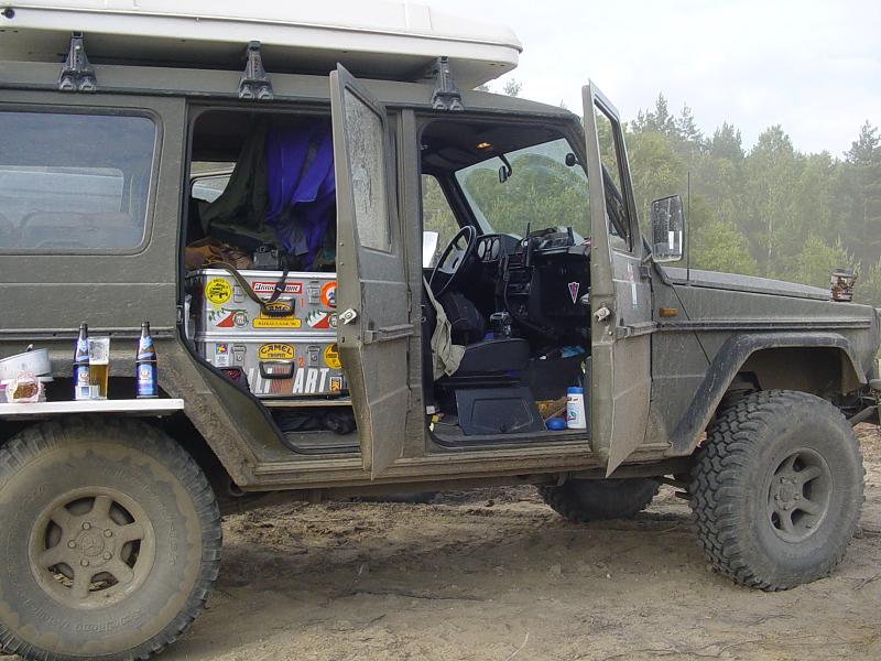

G auf 255er Reifen, Bodylift und weißen Federn, 8cm höher.
Das Ganze auf 6 x 16 Stahlfelge und Spurverbreiterungen von H & R, so daß du stehende Radbolzen hast.
War eine geile Kombi:
Reise vor dem Sterben...
sonst reisen deine Erben

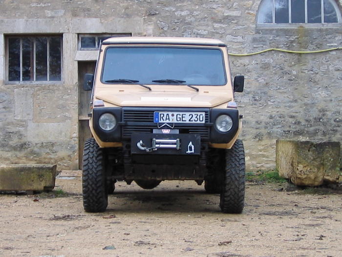

G auf 33x12.5R15 mit 9x15Felgen (ET -23!) - Schon verdammt breit!
BeitragVerfasst am: 17.06.2008 23:16:33    Titel:
Zumindest auf Spurverbreiterungen und Megabreitoptikfelgen würde ich ganz verzichten wenns Auto "in echt" ins Gelände soll Smile
Der Inscheniöör Graziensis hat sich sischerlisch was gedacht bei der Achsbreite + Serienbereifung.
Ein Grund warum ich irgendwie nie in die Breite will.
Gschmackssach.
BeitragVerfasst am: 17.06.2008 23:20:15    Titel:
Yoo..Achse hinten verbogen. Das aufm Bild ist einfach zu viel. Daher jetzt (bei mir) schmalere Reifen und Einpresstiefe weiter Richtung 0.

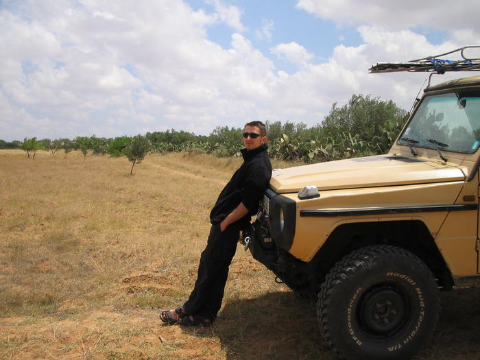

Die Alu/265 Kombi war auf jeden Fall leichter. Waren BFG ATs. Muss an der Breite liegen.
Falls das Auto in der Pampa und Aussereuropa reisen geht würde ich persönlich von 18'' Abstand nehmen da man die Reifen schwerer bekommt als 16'' wenns mal ganz blöd kommt.
