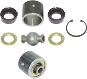

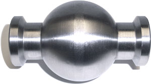

Nein nur soweit der der Bolzen des JonnyJoints dazwischen passt
Da die enden aus dem ring rausstehen erhält man mehr Verdrehwinkel als bei nem gummibushes.
hier mal alle teile:

Die Grenze zwischen zwischen steif und verschränkt wie Sau liegt darin, dass zum Verschränken beide JJ genau in der kippachse liegen müssen, sonst blockieren sie sich gegenseitig. Das ist wohl klar.
Ich werde auch nie JJ achsseitig einbauen, weil man es nicht braucht! Genau wie uniballs sind die sehr wartungsintensiv.
Es ging nur darum, das jemand sagte es geht nicht! Es geht aber eben doch, wenn auch unter aufwändig zu schaffenden vorraussetzungen. Winke Winke
