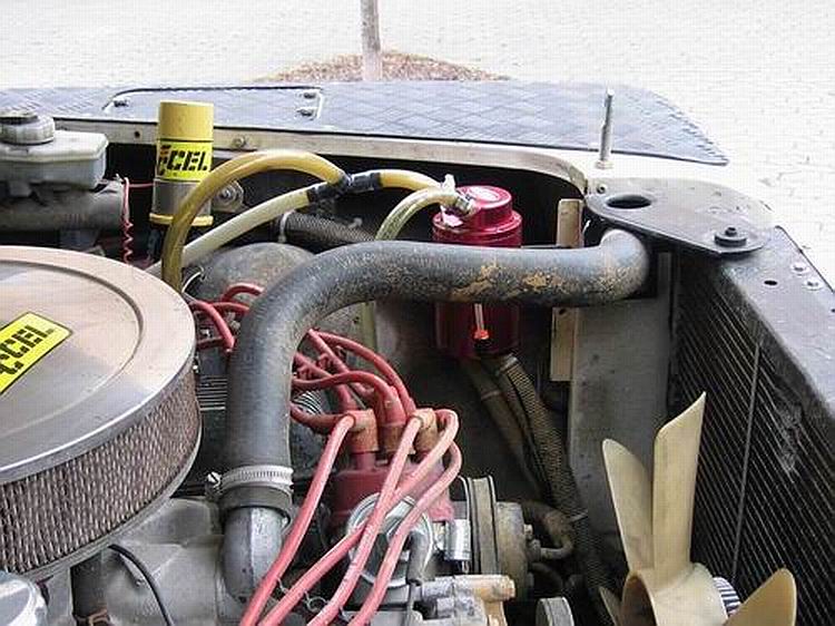

Ah jetzt versteh ich was eine Kohlekatsen ist, hab ich auch.
Nur nennt sich der bei mir neudeutsch Oil-Catch-Tank.
Hat im Prinzip scheinbar die gleiche Aufgabe, nur daß der die Gase gleich in die Umwelt entläßt, aber das gasförmige Öl durch die Abkühlung kondensiert und in eben diesem Sammler, gesammelt wird.
Grüße und happy rovering
Stephan
ENDE!
BeitragVerfasst am: 07.08.2008 22:37:13    Titel:
Nein. Ein Oil Catch Tank ist ein Ding, dass beim Umkippen des Fahrzeugs zurücklaufendes Öl auffängt, dass es auch nicht in die Ansaugung läuft. Die Öldämpfe gelangen dennoch in den Verbrennungsweg. (bei den meisten Modellen. Etwas kondensiert natürlich immer)
Der Aktivkohlefilterkasten ist wirklich nur für Benzindämpfe da, wie Landybehr schon schreibt und ich weiter oben ebenfalls anführte.

Mein Oil catch Tank funktioniert so wie´s ich geschrieben hab, steht auch so in der Fachliteratur Obskur
des rote im Eck Winke Winke

BeitragVerfasst am: 08.08.2008 10:58:42    Titel:
desertrover hat folgendes geschrieben:
Ich glaube fast der Name ist doppelt belegt. Hab zur Sicherheit gerade nochmal nachgeschaut, Du hast vollkommen recht. Es gibt Oilcatcher, die den Nebel aktiv aufhalten und welche, die im Rennsport mit größerem Volumen beim Umkippen dafür sorgen, dass kein Öl auslaufen kann.
