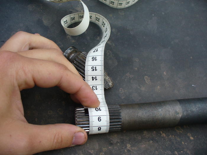

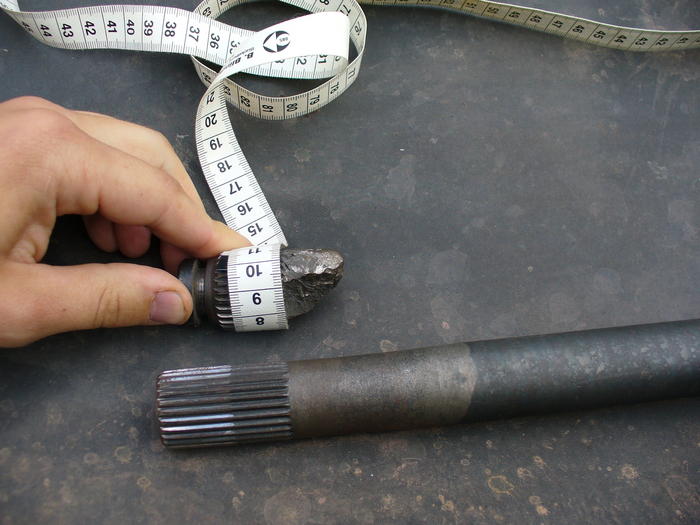

ich muss mich etwas relativieren:
die dana35 ist minimal dicker als die samu-HA.
siehe bilder...
(das abgedrehte teil ist die dana35)

klar, probier es aus! Ja
zu 1. bis 3.) umso schlimmer, das die serienachsen so nah an der suzuki-stärke sind! die sollten eigentlich dreimal so dick sein...
an anderer stelle wurde ja auch schon über unterschiede zwischen japan- und US-Stahl gesprochen (wozu ich aber selber absolut nix sagen kann... ich würde es nur mitbedenken...)
