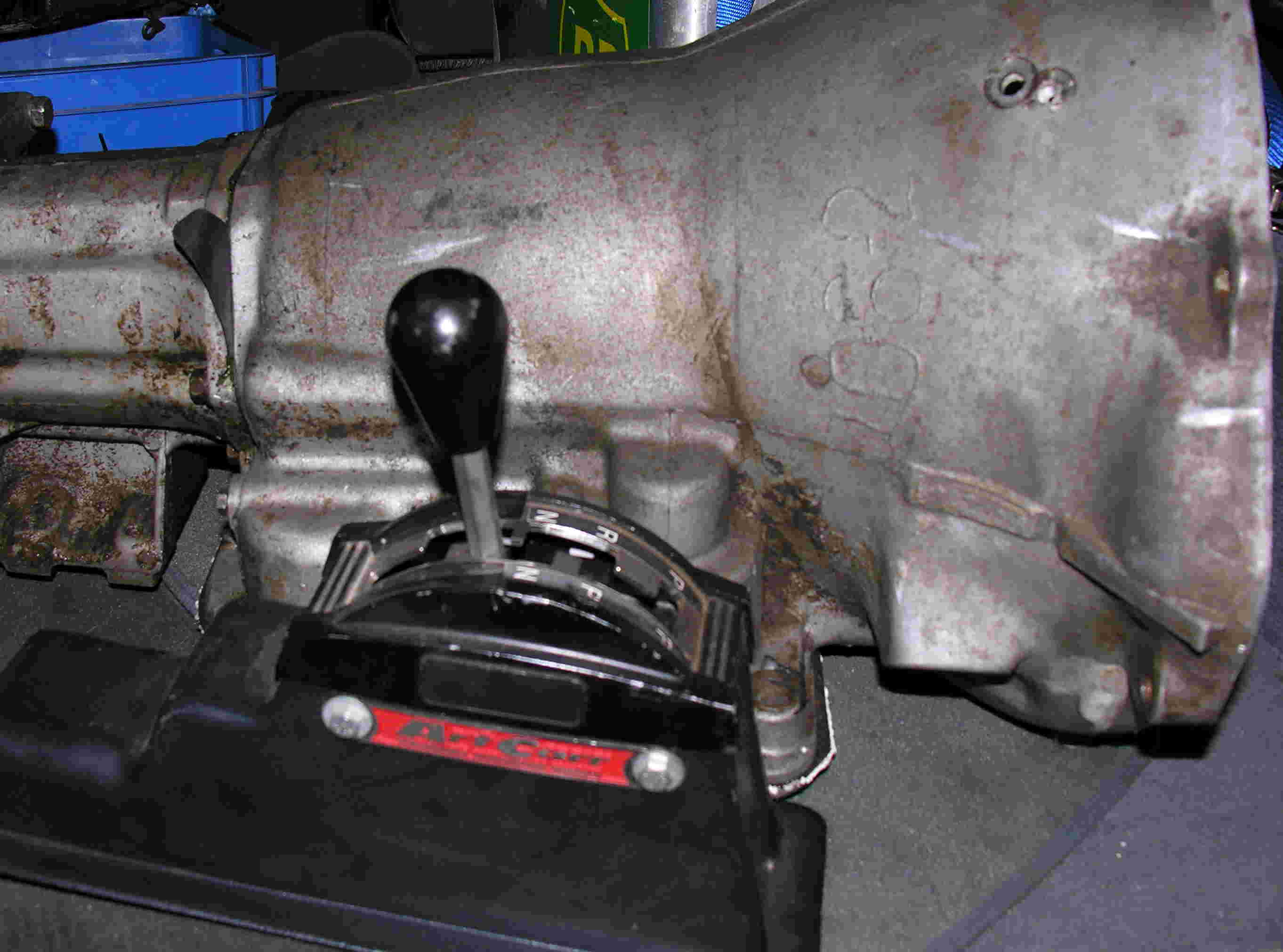

Das Beste aus beidem...jedenfalls für mich schon lange. Leider nicht auf ZF machbar.Gruss m
 Dateiname:  DSCN4142.JPG
 Dateigröße:  148.16 KB
 Heruntergeladen:  255 mal
