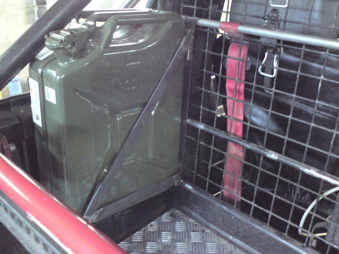

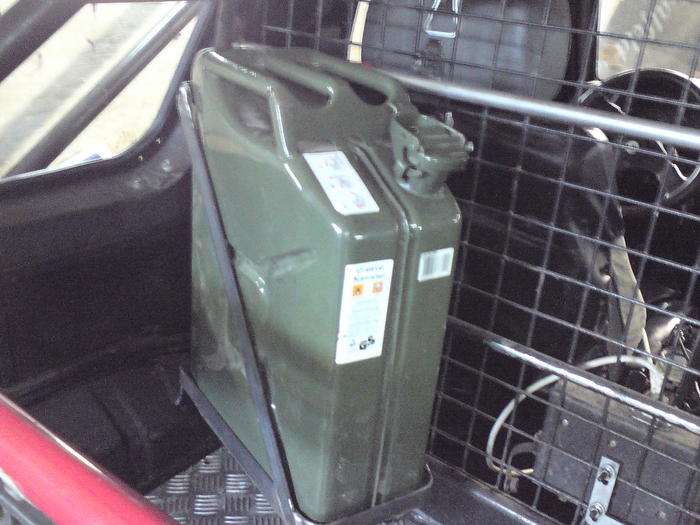

BeitragVerfasst am: 15.10.2008 08:28:10    Titel:
Kanisterhalter schwenkbar am Überrollbügel befestigt. Passt so schön in das Dreieck. Das Haltegummi fehlt hier noch.
