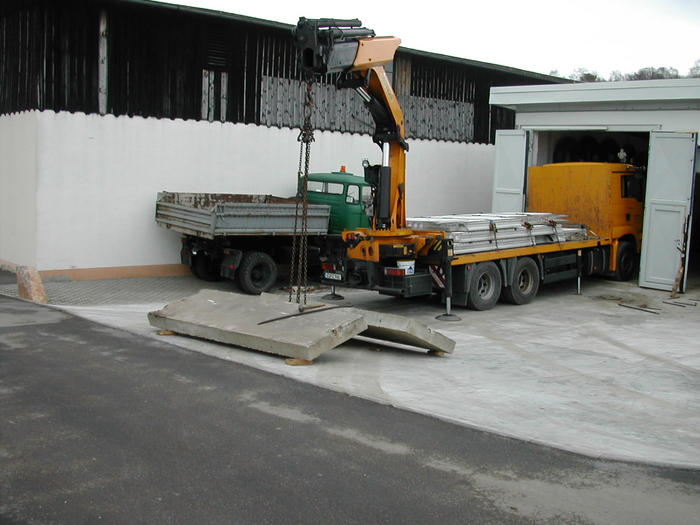

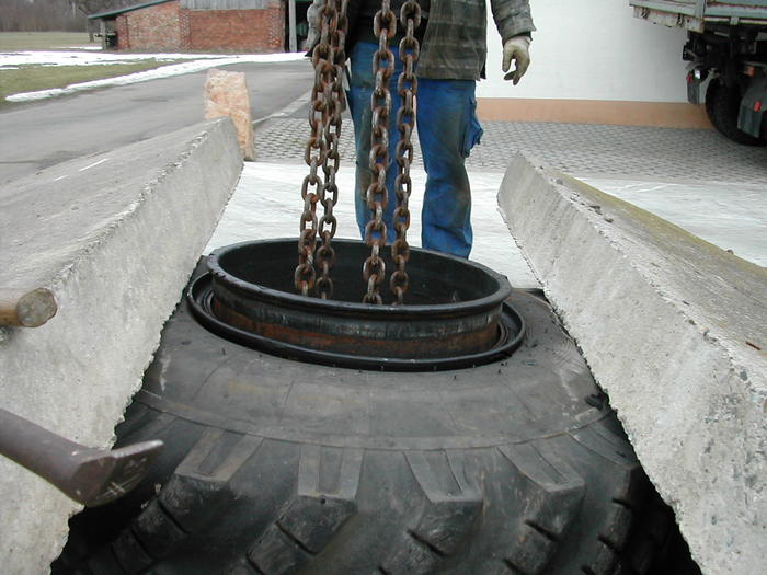

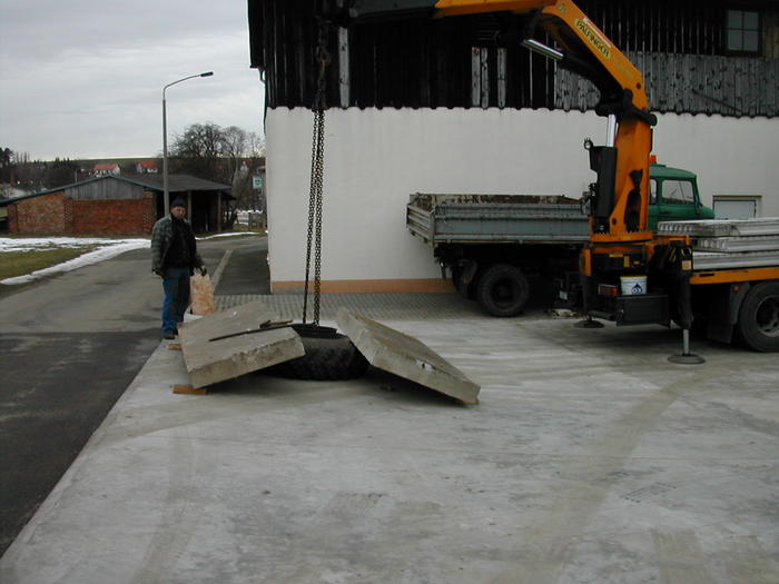

Heute wollte ich frohen Mutes schnell mal zwei URAL-Räder zerlegen, um die Reifen für unseren Trail-W50 zu nutzen. Hau mich, ich bin der Frühling Nach drei Stunden harter Arbeit und schlimmer Schweißausbrüche sind mir die Kraftausdrücke ausgegangen und ich habe beschlossen, zu gröberem Werkzeug zu greifen. Gedacht...getan! Ich wollte den Reifen mit meiner Kranabstützung von der Felge drücken...denkste!!! Also habe ich ganz schweres Geschütz aufgefahren... ich laß`mich doch nicht von einem Russenreifen ärgern! Also zwei Strassenplatten( jede ca. 1,3to ) auf den Reifen gelegt und mit dem Kran an der Felge gezogen... da haben sich die Platten gehoben! Der Reifen war also wirklich fest mit der Felge verbunden. Bei der so erreichten Vorspannung von fast 3 to und wutentbrannten Hammerschlägen haben sich die Reifen dann doch gelöst, so kann man eben auch einen ganzen Tag vertrödeln. Wut
