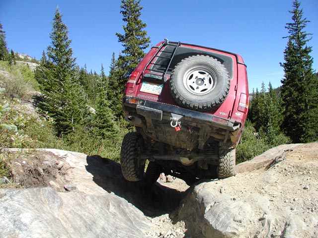

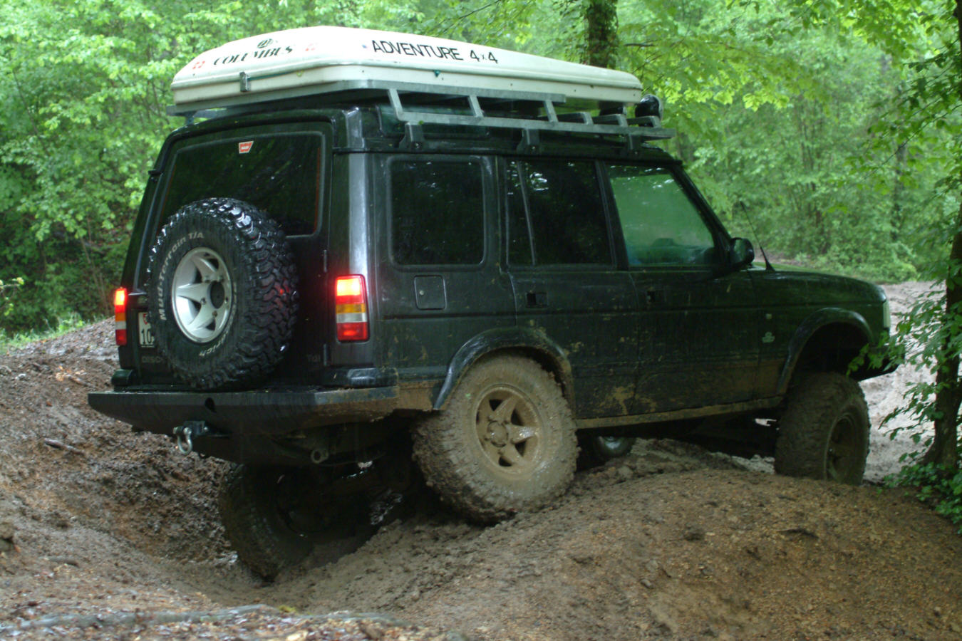

BeitragVerfasst am: 13.01.2009 13:41:41    Titel:
"Wie das Diff an den (korrekt befestigten?) Tank kommen kann, verstehe ich auch nicht! "
Hab noch ein besseres Bild.
Der Tank beim Disco fasst ja mehr als beim Def.
greets
-OTTO-

Also ich glaub mit dem Disco kann man das nicht zwingend vergleichen. Oder hab ich vergessen zu schreiben das es um einen 90TD5 geht?!
Im übrigen, aufgrund der Hinweise zum korrekt befestigten Tank ist mir eingefallen das dieser 5 mal von meiner LR Werkstatt ausgebaut wurde und es würde mich nicht wundern wenn sie da beim Einbau gepfuscht hätten. Ich muss mal nach nem Vergleichs TD5 gucken.
