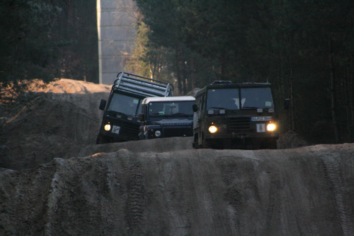

BeitragVerfasst am: 21.01.2009 10:42:13    Titel:
Ach, des is die Zufahrt???
Und wo is dann das Gelände??? traurig
Burgi, Du bist dooooof Ätsch
