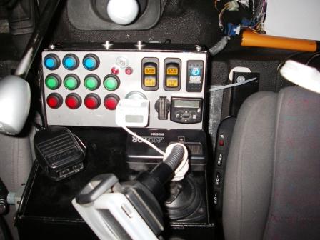

Nein, falsch. Stecke ich die Kabelfernbedienung an und betätige diese, liegt an der Steuerleitung Strom an. Die Steuerleitung geht ja in dem Fall aber auch zum Kippschalter. Der hat einen Masseanschluss an dem Masse anlag damit die Diode leuchtet wenn man den Schalter betätigt.
Also 4 Klemmen am Kippschalter.
1 Zündstrom 15
2 Steuerleitung 1
3 Steuerleitung 2
4 Masse 31 damit die Diode bei Betätigung leuchtet.
Also lag jetzt an 2 oder 3 Strom an wenn die Kabelfernbedienung betätigt wurde und der hat über die Diode auf die Masse durchgeschlagen, es gab aber keinen Kurzschluss.
Die 4 habe ich abgezogen, also liegt jetzt keine Masse mehr an. Bei normaler Funktion leuchtet dann die Diode nicht, aber es gibt auch keinen Durchschlag durch die Diode an Masse.
Alle klar?

Ach Spielerei. Die zeigt halt an wenn der Schalter betätigt wurde. Ich mag viele kleine bunte blinkende Lichtlein, erinnert mich immer an Weihnachten. Ist kein Geheimnis. Ich hab aber quasi nur ganz wenig beleuchtete Schalter rotfl
Das ist jetzt nur unten, die an der Decke zeig ich Dir ein anderes Mal. Für einen Normalsterblichen wäre das zuviel des Guten rotfl
Hat den Vorteil. Der Tüv setzt sich seitdem nicht mehr in die Karre rein. Wahrscheinlich haben die Angst den Schleudersitz zu drücken. Ich sag dann immer, sie können alles betätigen - aber nie, wirklich nie die roten Schalter
rotfl

BeitragVerfasst am: 02.03.2009 10:37:32    Titel:
Da passt was nicht.
3 blaue
4 grüne
4 rote
Da muss noch ein roter Knopf hin rotfl
sehen uns heut Nachmittag!

BeitragVerfasst am: 02.03.2009 10:45:28    Titel:
MuJo hat folgendes geschrieben:
Da passt was nicht.
3 blaue
4 grüne
4 rote
War drin, da sitzt jetzt die Steckdose für den FM Transmitter, der leuchtet zumindest orange rotfl
