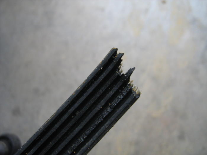

FAZIT: GELUMPE!!!! Nee, oder? Wut Wut Komm nur, Freundchen! Komm nur, Freundchen!
Der 17mm-Keilriemen in Normalform für die Hydraulikpumpe, der unter Vollast danebenlief, zeigte sich reichtlich unbeindruckt, trotz allerfeinstem Matsch, in dem das ganze passierte. Wut
Jetzt kommt ein 10mm-Standardriemen rein. Grins
Alufant

BeitragVerfasst am: 02.06.2009 20:50:11    Titel:
Obskur wie hast denn das geschafft?? der war doch sicher noch nicht alt und rissig Unsicher

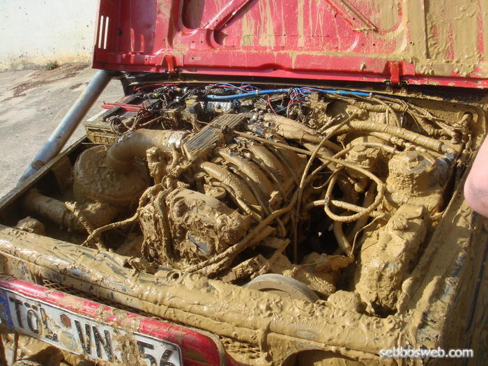

BeitragVerfasst am: 02.06.2009 21:09:13    Titel:
wenn es im Motorraum so aussieht
brauch man sich nicht zu wundern. Warum schottet man den Motorraum nicht ab ? Zumindest so das nicht dermaßen viel Dreck rein kommt ?

Nagelneuer Riemen vs. Langenaltheimer Dreck:
0 : 1
@Vinzenz: Weil wir den Motorraum nicht dicht machen können - der Schlamm stand bis zur Motorhaube hoch, der Kram lief also quasi komplett unter Dreck.
Wenn aber der herkömmliche Riemen trotz vermutlich höherer Last zeitgleich hält, ist da für mich der Fall klar, was wohl gut ist und was nicht.
