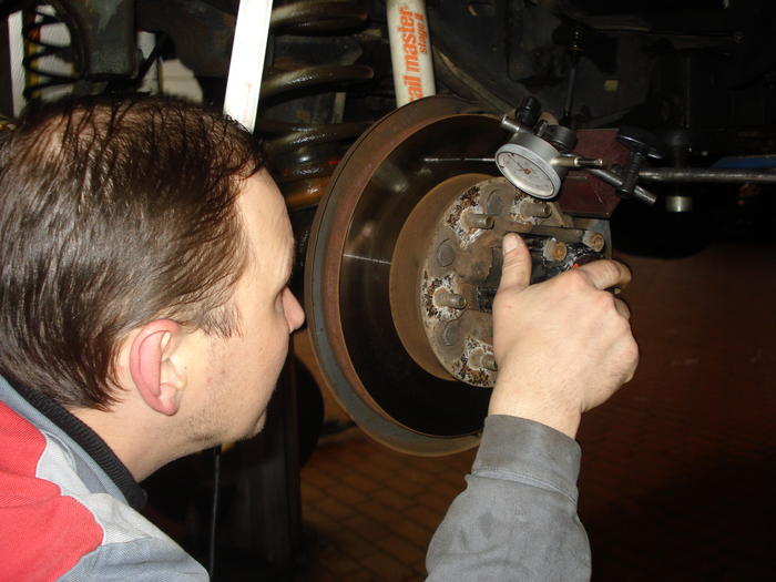

Soooo, nun sind wir aus der werkstatt zurück:

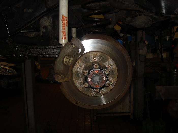

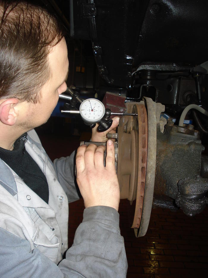

die Bremsscheibe links (wenn ich vor dem Büffel stehe) hat einen schlag/ist verzogen. Die Messungen haben ergeben, dass die Scheibe innen und außen 0.02 und mittig 0,04 des Mess-Wertes haben. Rechte Seite liegt einheitlich auf der ganzen Fläche bei 0,01
Kommt von dem überhitzen der Anlage, davon dass ich wohl paar mal zu schnell den berg runter gedonnert bin, ohne ausreichend auch die Motorbremse mitbenutzt zu haben (ich gehe in die Ecke und schäme mich). Aber, man/frau lernt ja nie aus. Da werde ich künftig bewusster ran gehen und aufpassen. Hier noch ein paar Fotos von heute morgen.
- Das ist Boris, Fachmann meines Vertrauens, es darf sonst keiner an den Büffel.

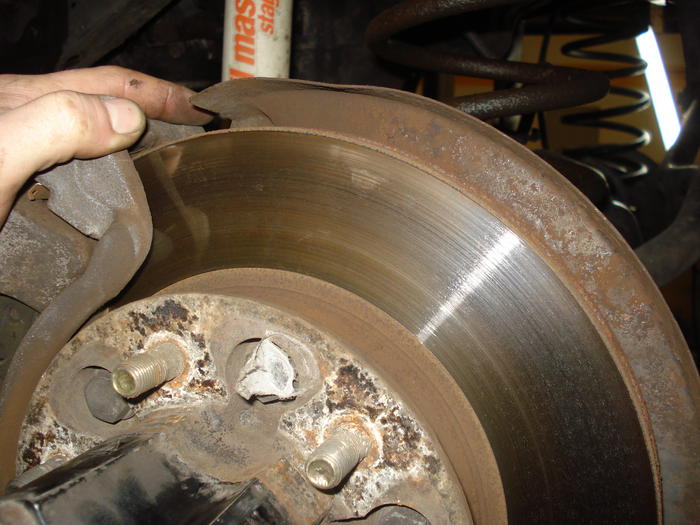

- die "beschädigte" Scheibe
- etwa in der mitte ist eine helle spur zu erkennen, auch mit der Hand deutlich zu fühlen, das ist die Wurzel des übels

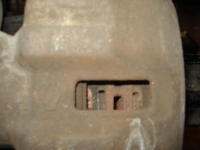

- Die Belege sind ca. 50 % runtergefahren
-Messwert rechts 0.01 auf der gesamten Fläche
- Messwert links, oben 0.02, Mitte 0,04, unten 0,02
- und gut zu letzt durfte ich auch dran :-)
Es werden bald neue BremsScheiben (Komplett Satz vorne) und alle 8 Bremsbelege ausgetauscht. Dann ist alles wieder in ordnung und ich glücklich.

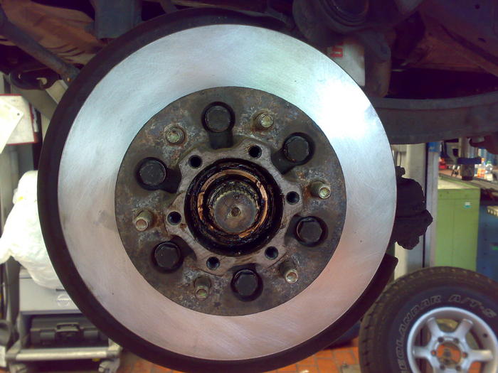

BeitragVerfasst am: 16.05.2009 17:33:56    Titel:
Abschließend ein Foto von den neuen Bremsscheiben. Nun ist alles wieder ok.
