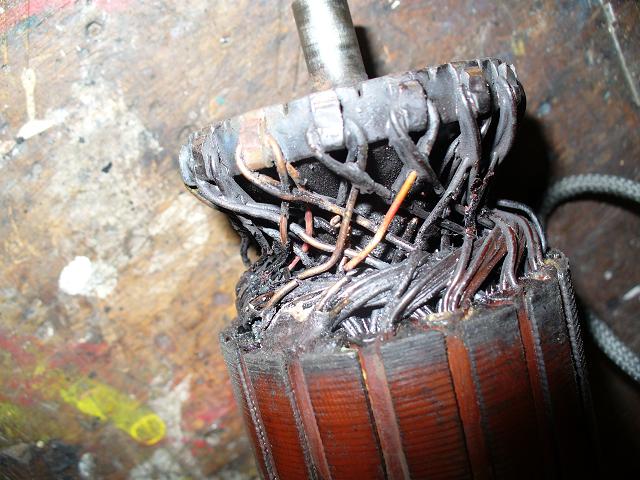

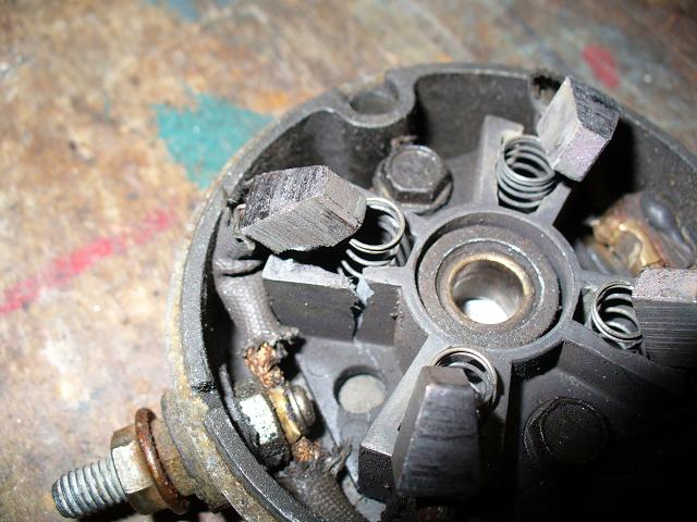

So, hab heute mal die Winde zerlegt.
Der Motor ist, wie schon vermutet, im Eimer.

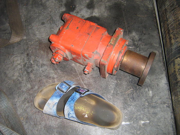

315 ccm Motor der hier liegt wiegt 25 kg. Vertrau mir

Ich hab inzwischen bei ein paar Ebay-Verkäufern wegen Motoren nachgefragt, ein Danfoss OMR 320 wiegt 9 kg, ein OMP 400 angeblich 7,4 kg. Eine der zwei Angaben kann zwar wohl nicht stimmen, aber unter 10 kg wäre schon recht nett.
Wenn du dann sagst, eurer wiegt 25 kg... Obskur Obskur öhm, blöde. Wie kann das sein?

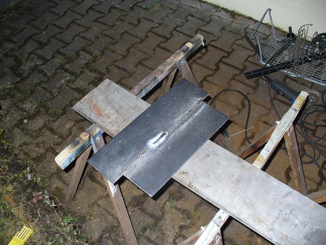

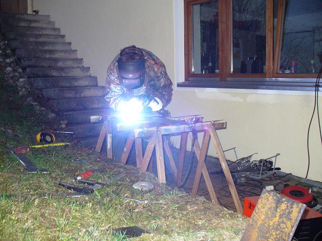

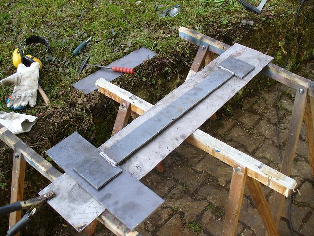

Gestern hab ich dann schon mal mit der Stoßstange angefangen.
Wird aus 8 bzw. 6 mm Blech, langt das?

8 bzw. 6mm reicht massig für die Windenhalterung, für ne Stoßstange is das total überdimensioniert
GaMbIt
Häschen in der Grube
Wohnort: Summitland
1. Ford Maverick 2.4i 4x4
2. HPI Nitro RS4
BeitragVerfasst am: 04.04.2009 15:21:42    Titel:
Ich würd eher 2-3 mm nehmen.. und die eher stabilen Teile aus 3-4mm Stahlblech bauen...
Windenhalterung ganz klar mit 6-8mm Stahl
Alles andere wird zu schwer und ist IMHO total überdimensioniert..

Ja, kommt ja eh ne Winde drauf.
Der Rest wird aus 48 x 2 mm Rohr.

Das Ding hat 315 ccm laut Typenschild und wiegt 25 kg. Ohne den Antriebsflansch vorne dran vielleicht noch 21 oder 22.
Zum Größenvergleich: Der Schuh daneben ist Größe 44. Vertrau mir
Der Unterschied liegt einfach in der Bauweise. Das Teil hier eine Größenordnung größer. ;)

Aber das wirds schon sein, das Ding auf deinem Foto hat ja denke ich schon ein paar Jahre auf dem Buckel.
GMR 320:
Abmessungen L x B x H in cm: 24 x 14 x 10
Gewicht ca. 9 kg
hat 319,Irgendwas ccm.

Der Motor ist einfach größer. Nicht nur der Hubraum ist entscheidend, auch so Dinge wie maximale Drehzahl/Literleistung, Drehmoment usw. Vertrau mir

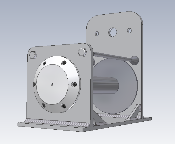

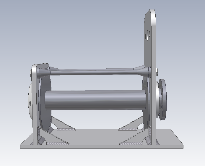

Jetz hab ich erstmal die Hydraulikpumpe bei Ebäh verpasst Nee, oder? , während ich das hier gemalt habe:
