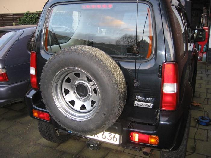

hier mal die kurze anordnung - kann man die als "in Ordnung" ansehen?
Kommt mir irgendwie bekannt vor... Ätsch
Nur hab ich die Antenne hinten.
Stehwelle hab ich auch noch nicht gemessen ... für den Offroadpark hat es bisher gereicht. Grins
