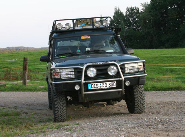

Da Du mit Deinem Disco viel im Wald unterwegs sein willst, kann der Aussenkäfig auch Deine Karosse vor Bäumen schützen, gegen die Du rutschen wirst.

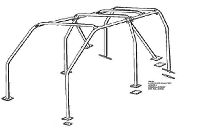

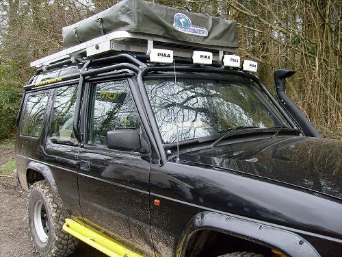

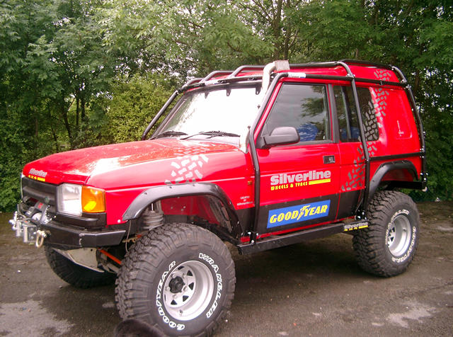

Es gibt schon Discos mit Roll Cages und als Alternative zum
Safety Devices Käfig...
...gibts ja auch noch:
Protection & Performance http://www.ppcages.com
...und ein Full Internal für den Disco3...
Custom Cages http://www.customcages.co.uk/
Nene Overland, UK http://www.neneoverland.co.uk
Telephone UK 01733 380687
Email:
Devon4x4 http://www.devon4x4.com/
und sicher noch einige mehr...

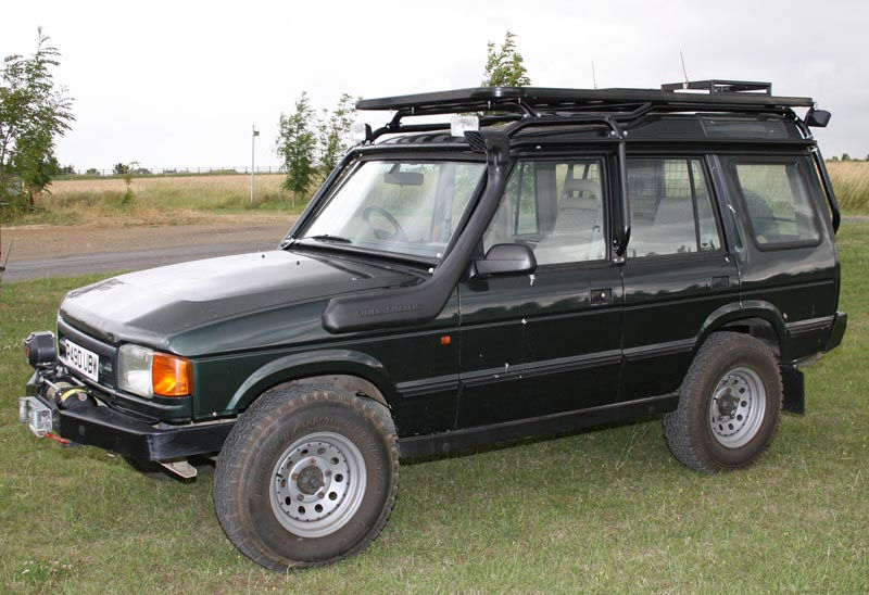

Ist ja nicht so dass ich noch nie über sowas nachgedacht hätte. Aber kürzlich war Oilworker zu Besuch, und seine Bemerkung "Fehlt nur noch der Käfig" geht mir nicht mehr aus dem Kopf.
Nun fahr ich keine Wettbewerbe mit dem Disco, und auch die Sahara Reisen sind auf weiteres nicht aktuell. Bleibt der Einsatzbereich bei mir im Wald, da könnte man theoretisch auch mal den Hang runterkullern, aber wirklich wahrscheinlich ist das nicht.
Durch den hohen Schwerpunkt besteht ein Rollover Risiko auf der Strasse. Ok. Aber ich bin der Meinung die 3Türer Karosse ist serienmässig schon recht steif. Krumm wäre sie mit oder ohne Käfig in so einem Fall eh. Realistisch betrachtet steigt das Risiko von Kopfverletzungen mit einem innenliegenden Käfig wahrscheinlich sogar, und ich hab nicht die Absicht zukünftig mit Helm auf die Arbeit zu fahren...

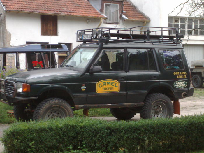

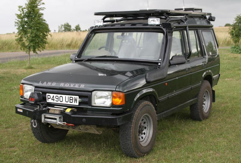

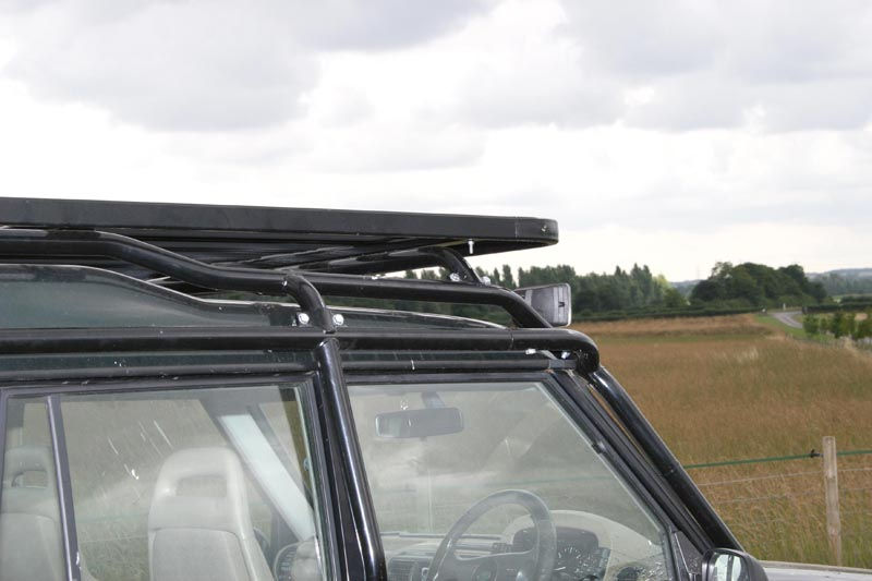

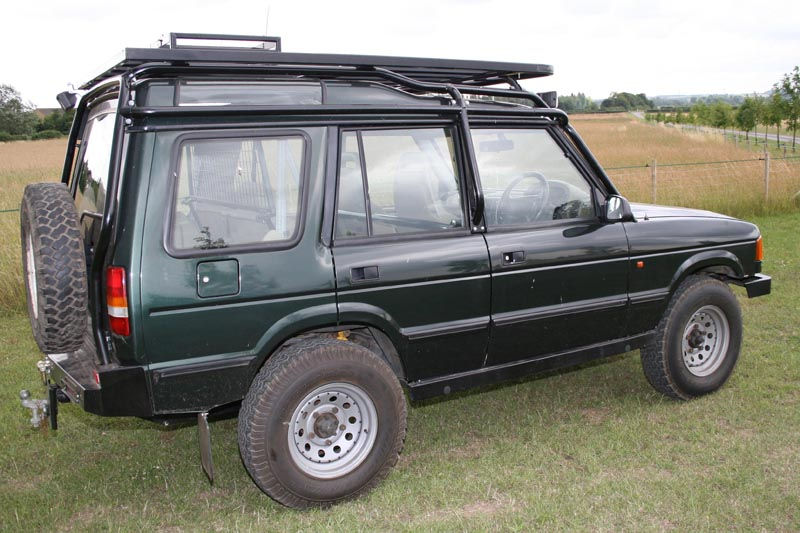

Letzter Anwendungszweck der mir noch einfällt: mit dem Camel Trophy Käfig von Safety Devices könnte man den Dachträger kombinieren, der sich auf dem Bügel abstützt. Das find ich natürlich durchaus eine nette Geschichte.
Der 3door Käfig kostet übrigens 875 GBP + VAT + Fracht. Also so runde 1300,- Euro.
http://www.safetydevices.co.uk/4x4-productmenu-21/4-x-4-roll-cages-productmenu-63
Sag mir bitte mal jemand deutlich, dass ich so'n Zeug nicht brauch.

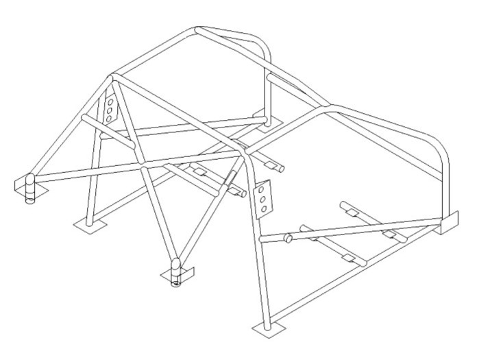

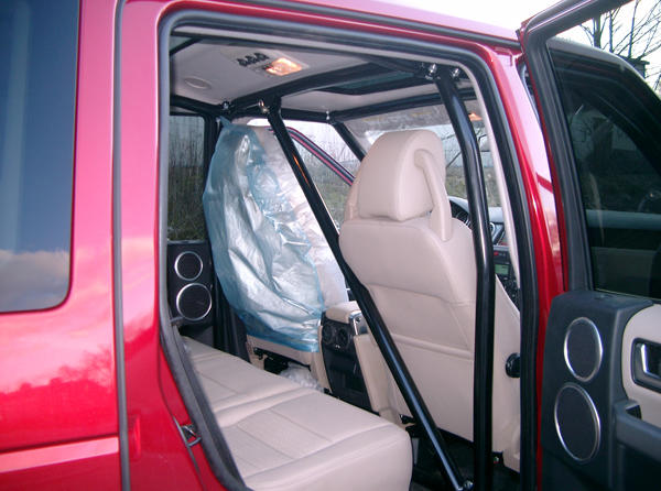

Die außenliegenden Käfige entstellen (für meinen Geschmack) den Disco ziemlich, wenn würde ich eine Innenliegende Version nehmen die nach Möglichkeit alle Sitzplätze erhält.
Holger
jenzz
Goldener User des Jahres!
...und hat diesen Thread vor 6151 Tagen gestartet!
BeitragVerfasst am: 11.07.2009 23:39:41    Titel:
Holger_Schmitz hat folgendes geschrieben:
Sehe ich ähnlich. Bin im Moment 50/50, entweder Safety Devices internal, oder nix.
Muss mir den vom Frank mal ansehen. Das Problem seh ich schon wieder, dass sich das nicht ohne weiteres mit meinen Zusatztanks verträgt.

Ich würd Dir auch Intern empfehlen.
Alternativ kannst Du Dir ja überlegen, Dir einen bauen zu lassen, sodass es auch mit den Zusatztank passt.
Im Stuttgarter Raum sind einige gute Käfigbauer (frag mal Hardy, aka. Forcierer), oder wende mich mal an HEIGO, die können Dir da sicher auch helfen.
Ansonsten den oben genannten Firmen auf der Insel mal die Situation schildern und schauen was geht.
