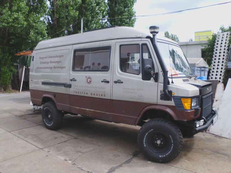

Also häng ich mich hier nochmal kurz mit der Frage an:
Ich wüßte gerne in welcher Gewichtsklasse mit welcher Motorleistung die Automatik User hier unterwegs sind.
Insgesamt mag ich die Automatik, die Vor und Nachteile sind auch hinreichend bekannt... aber ich bin halt nicht sicher ob ein Auto mit 3,5 t und 120 Turbo PS im Weichsand mit der 4 Gang Automatik noch fährt.
Damit ihr wißt um was für ein Schiff es sich handelt hier nochmal ein Bild der Kiste mit den neuen Schlappen.
Grüße
Thomas
