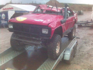

1. patrol 260 zahnschmerzen,y61 kurz,
BeitragVerfasst am: 24.11.2009 20:22:44    Titel:
passiert beim trail ,nach vorne überschlagen!!
war ma ne 260 Patrol.ohne bügel.

das mit dem Patrol ist beim md-cup in orlatal passiert, ich war da auch zugegen und zum glück ist den beiden im Patrol nichts passiert, aber es hätte ja auch schlimmer ausgehen können
da wäre mal der veranstalter gefragt im reglement und bei der fahrzeugabnahme mehr auf die sicherheitsausrüstung zu achten

kamel007 hat folgendes geschrieben:
das das dach bzw a und b säule so wenig gehalten hat,hätte ich auch nicht gedacht.
hatten bloß beckengurt drum ,so könnten sie bissel den kopf einziehen.
bei mir kommt jetzt auch ne bügel bzw käfig rein ,macht schon sinn.

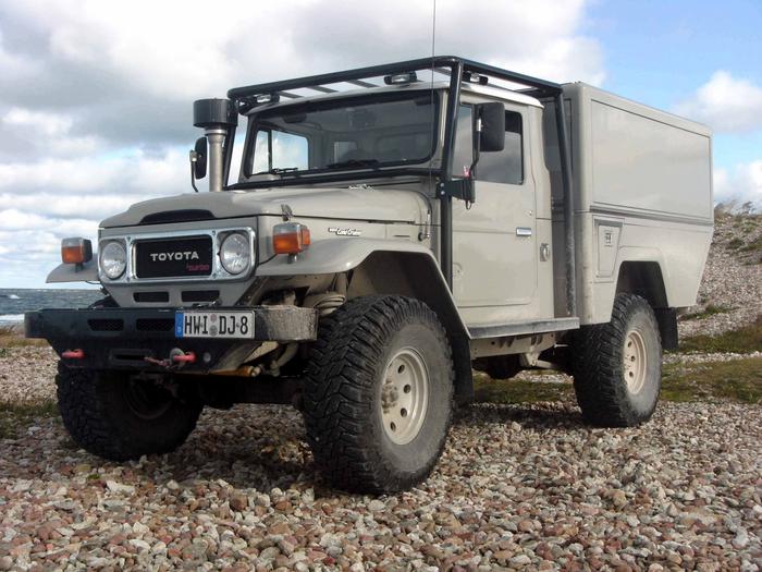

Ein Überschlag war immer mein Alptraum. Entweder auf Wellblechpiste wo wir auch mal schneller unterwegs sind oder bei Schräglage.
Wenn man dann bedenkt wie kräftig die A-Seulen eines Toyos oder Landy sind, wird Jedem mit etwas Phantasie doch anders. Obskur
Habe deswegen bei unserem letzten Reisefahrzeugbau (gegen Widerstände und das ästhetische Empfinden meiner Frau) auf einem stabilen Gepäckträger/Käfig bestanden.
Hinter den Sitzen ist eine V Abstützung mit Anschluß an den Käfig (vier 10ner Bolzen, Güteklasse muß ich glatt mal gucken!). Das ganze ist nicht rahmenfest sondern steift das Fahrerhaus aus.
Ob es im Extremfall viel hilft weiß ich nicht, hoffe aber daß die Einschläge etwas gedämpft werden...
Gruß Sönke
