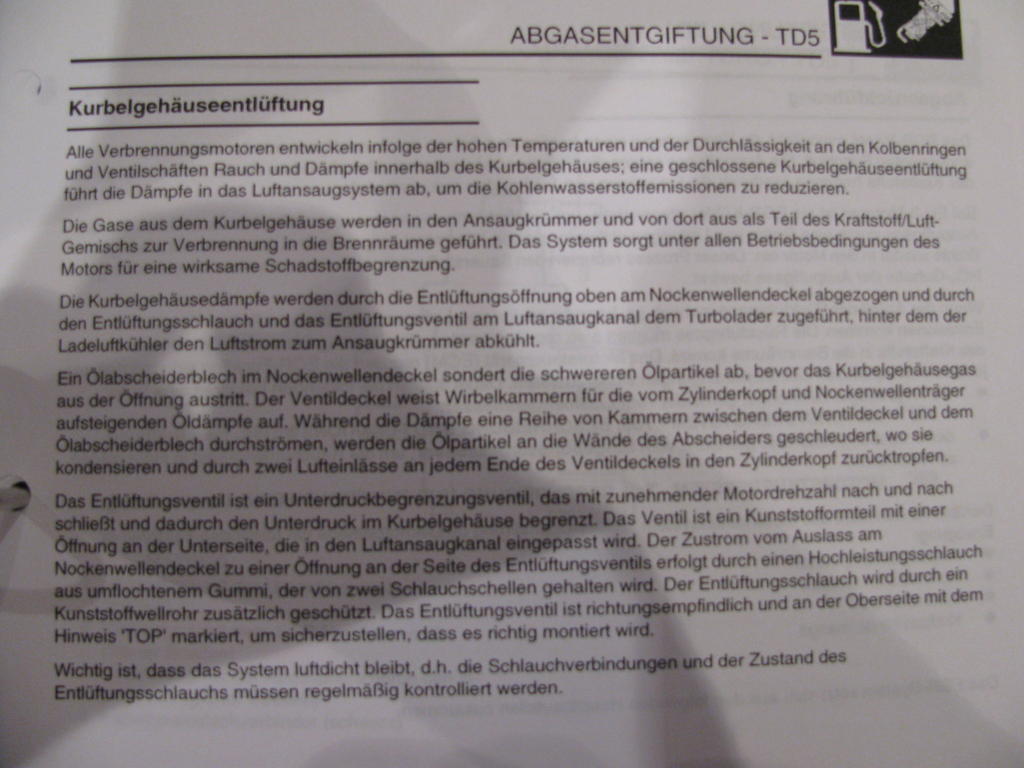

BeitragVerfasst am: 03.12.2009 22:44:41    Titel:
ist die komische Dose die da original kurz vorm Turbo hängt nicht auch so ein Ventil? Oder was hat die für eine Funktion? Unsicher

BeitragVerfasst am: 03.12.2009 23:28:14    Titel:
Ne Dose kurz vorm Turbo? Wovon sprichst du?
BeitragVerfasst am: 04.12.2009 00:25:22    Titel:
Bin eben beim lesen des WHB zufällig drauf gestoßen. Gase gehen laut Beschreibung einmal direkt in die Ansaugspinne und einmal indirekt in den Tubo, von da aus i.d. LLK usw.
s.h. Bild, was man hoffentlich gut lesen kann.
...und hat diesen Thread vor 6002 Tagen gestartet!
BeitragVerfasst am: 04.12.2009 08:48:03    Titel:
Die "Dose" ist also das Entlüftngsventil. Das ist also lageabhängig und steuert den Unterdruck. Interessant wäre zu wissen was es macht, wenn es auf dem Kopf steht. Ist es dann womöglich geschlossen? Wer probierts aus? Grins

Ich hab die Theorie geliefert, jetzt bist du mit Praxis drann, Vertrau mir rotfl .
