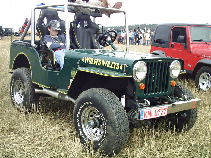

Wenn ich mir die Federgehänge von dem Willys mit dem LS V8 ansehe, denke ich das er ihn einfach mit der o7er Nummer fährt. Weil verstärkt ist da nix. Die Festigkeit von dem originalen Willys-Rahmen wird auch nicht so dolle sein.

Über den Willys kann ich nix sagen - den habe ich vor Jahren auf einem Event fotografiert.
