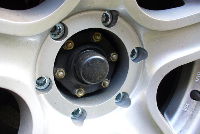

Hab noch die Automatiknaben drauf. Bin aber am Überlegen ob ich sie gegen manuelle tausche. Die andere Möglichkeit wäre, die Naben wie beim Thorsten auf der Website auf permanent umzubauen.

Ich rede hier von permanent gesperrten Vorderrad-Naben. Von nichts anderem. So habe ich @Jagger verstanden. Da sehe ich keinen gedanklichen Fehler. Wozu sollten permanent gesperrte Vorderradnaben dauernd mitlaufen? Dauernd ist der gesamte vordere Antriebsstrang bis zum VTG in Bewegung, auch ohne 4H. Sehe da keinen vernünftigen Grund für den sinnlosen Dauerverschleiß.

Mit dem Umbau der Naben bezieht sich das auf die originalen Automatiknaben und ist nichts anderes wie gesperrte manuelle Naben. Ob sich der Verschleiß bei Dauerbetrieb wirklich so sehr erhöht? Keine Ahnung. Werde mir den Gedanken mit manuellen mal durch den Kopf gehen lassen.

Manuelle Achssperren ... ? Ich nehme an, Du redest von den Freilaufnaben ...
... da gibt es automatisch verriegelnde, manuell verriegelbare und permanent verriegelte (einfacher Mitnehmer).
Das hat aber nichts mit den Achssperren zu tun. Diese würden, falls vorhanden, am/im Differentialgetriebe der Achse sitzen (stehen, liegen Hau mich, ich bin der Frühling).
Auch wenn Du nur einfache Mitnehmer an den Naben hast, welche die Antriebswellen der Vorderachse ständig mitbewegen, so entstehen solange keine Verspannungen, wie keine Differentialsperre eingelegt ist, und/oder kein Allradantrieb (4WD) zugeschaltet ist. Da hat Sander vollkommen Recht.
Wenn Du natürlich mit verriegelten Naben und zugeschaltetem Allradantrieb auf trockenem Asphalt rumfährst, ist's ganz klar, daß sich der komplette Antriebsstrang verspannt. Aber, da bist Du selber schuld. Mann sollte bei solchen fachkompetenten Beiträgen, die Du hier machst, schon wissen, wann man den Allradantrieb zuschaltet. Zwinker
Nochwas ... die einfachen Mitnehmer (permanent verriegelt) sind keinesweg nur ein "Notbehelf" wie Du sagst.
Diese sind vielmehr für Leute gedacht, die ihr Auto vorwiegend auf rutschigem Geläuf/ im Gelände einsetzen, und deshalb öfter mal den Allradantrieb zuschalten.
Diese einfachen Mitnehmer sind nämlich wesentlich preiswerter als die automatisch, oder manuell zu verriegelnden Freilaufnaben, und schließen zudem noch eine (in dem Sinne unnötige) Fehlerquelle aus.

Hier mein Senf der Erfahrungen dazu, ich habe meine Automatischen freilaufnaben auch mal auf "Permanent" umgebaut um Erfahrungen zu sammeln. Ich habe die sofort nach einigen Kilometern wieder zurückgebaut weil mir die Verspannungen zu heftig waren. Aber möge der User bitte seine eigenen Erfahrung machen. Zum dauerhaften Spielen kann man sich damit sicherlich behelfen.
Leider habe ich keine Wüsten und Pistenerfahrungen....nur Offraod erfahrungen vom Spielen im Gelände....
