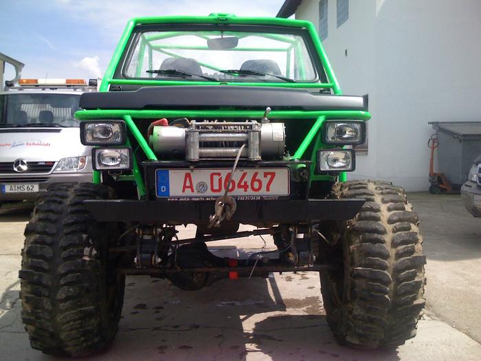

Der ist Ideal von der Höhe und von der Bereifung.
Hat der Unimog- achsen oder sind das noch die Originalen?

Steht doch in den Kommentaren zum Video.... Winke Winke
Die Breite bekommst auch mit den Serienachsen hin, wenn du ein paar Spurplatten kombinierst, hält halt etwas weniger. Vertrau mir

wenn überhaupt - dann richtig
den VW-Boddy runter (Fahrwerk/Rahmen ist SJ-basiert) und was SJ-mäßiges drauf !

das Fahrwerk ist auch von VW Vertrau mir sind 8 hintere VW-Federbeine Ja
hab vergessenn das Bild zu spiegeln !
Is ja auch wurscht, brauchbaren Weg hat Matthias, alias Ohu, beschrieben. Alles weitere ist über die Suche zu finden und bei speziellen Fragen wird sicher gern geholfen
