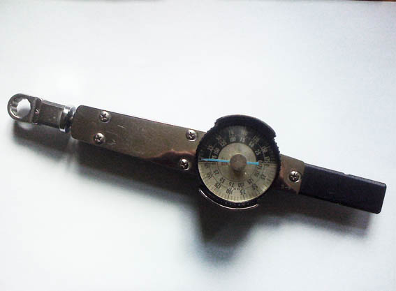

kennt da jemand ne bezugsquelle für ein Drehmomentmessgerät? Die ich jetzt auf die schnell gefunden habe sind glaube ich für professionellere Zwecke gedacht, als mal nen Simmerring zuwechseln <800 Euro Supi
Aber wenn ich das aus dem anderen Threat richtig rauslese, is das Schleppmoment bei jedem FHZ, bzw Hülse anders und muss individuell "ausgelesen" werden?

BeitragVerfasst am: 22.04.2010 22:34:26    Titel:
http://www.fachhandel-web.de/drehmomentwerkzeug/ks-tools-drehmomentschluessel-mit-schleppzeiger.html

Ich habe mir gerade einen Schleppmoment-/Reibwertmessers geshoppt. YES
Der ist genau das richtige Tool für den Reibwert-Bereich von 2-5Nm, den man für das
Trieblings-Lager braucht. Der muss nur von Vielzahn auf Vierkant umgebaut werden.
Wenn Du willst kannst damit gerne versuchen Dein Lagerspiel einzustellen. Du solltest
Dir aber vorher sicherheitshalber zwei Stauchhülsen besorgen.
