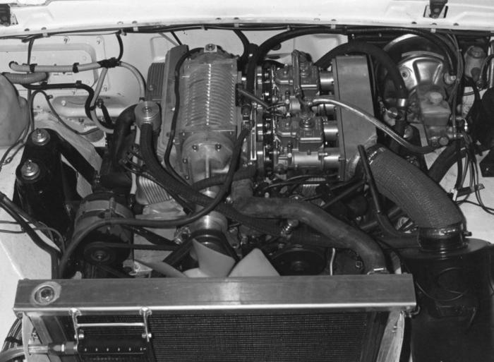

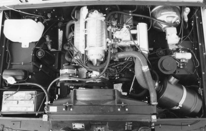

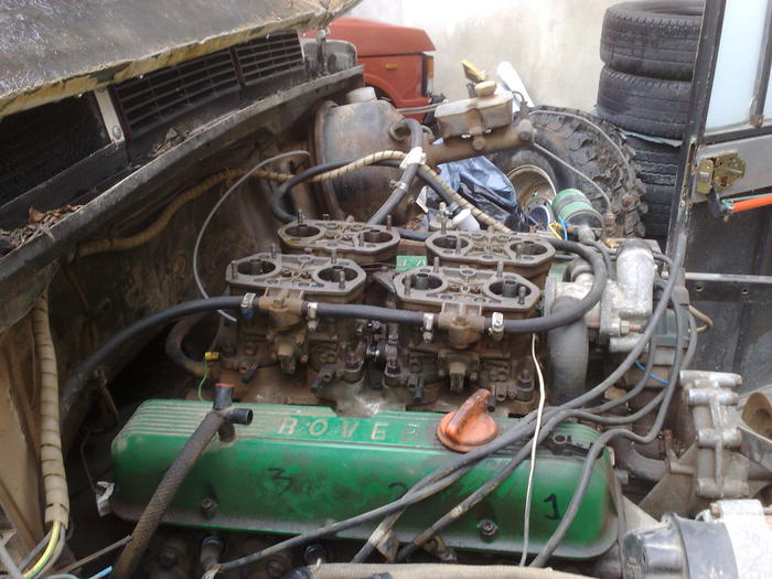

BeitragVerfasst am: 23.05.2010 16:18:56    Titel:
Meine Favoriten sind die Motoren: Der 3,5-Liter-Vorbereitung Rennen x African
aber ich kündigen, die 4,3-Liter-oder 4.8litri, versuchte noch einmal untergebracht 4.996 Liter Material 300 Buick ein Monster ..... obwohl in letzter Zeit habe ich eine schöne 3,5-Liter-Motor mit Kompressor
"Ein Mann ohne Feinde ist ein Mann ohne Charakter" Paul Newman
"Laufen ist ua Art Fieber, das brennt in mir" Steve McQueen
"Traum, als ob ich zu leben.
Leben, als ob ich sterben today "James Dean
