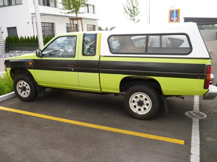

BeitragVerfasst am: 27.08.2010 21:51:53    Titel: 12,7 liter mit Hardtop, 12L ohne Hardtop
so langsam komm ich der Sache näher, den Benzinverbrauch zu minimieren Smile
Bin 600km gefahren um mir dieses Hardtop zu holen
ich bin dafür natürlich als Pickup hingefahren und habe den mal richtig laufen lassen
laut Tacho sogar 170km, dann hat er abgeregelt, obwohl nach den Drehzahlen noch genug Reserve war Grins
Auf jeden fall hat er auf der Hinfahrt glatte 12l gebraucht
Wenn ich jetzt noch die Tips, vom Gasmann umsetze, müsste ich eigentlich auf mindestens 12,5L landen, damit bin ich eigentlich fast zufrieden Grins
Gruss André[/u]

Bei den 92kW kann es nur der KA24 Einspritzer sein.
Und weniger Verbrauch ist bei dem Wagen aussichtslos. Die aktuellen 12L sind
für den MD21 sehr gut! Hardtop ist da übrigens eher förderlich für die
Sparsamkeit. Offen braucht er mehr, mit der Plane sowieso!

BeitragVerfasst am: 28.08.2010 09:13:03    Titel:
Also mal ganz ehrlich: Ich habe keinerlei Unterschied im Verbrauch feststellen können mit oder ohne Hardtop. Hat so überhaupt garnix ausgemacht... Von der Schrankwand von Plane brauchmer nich reden, klar.
