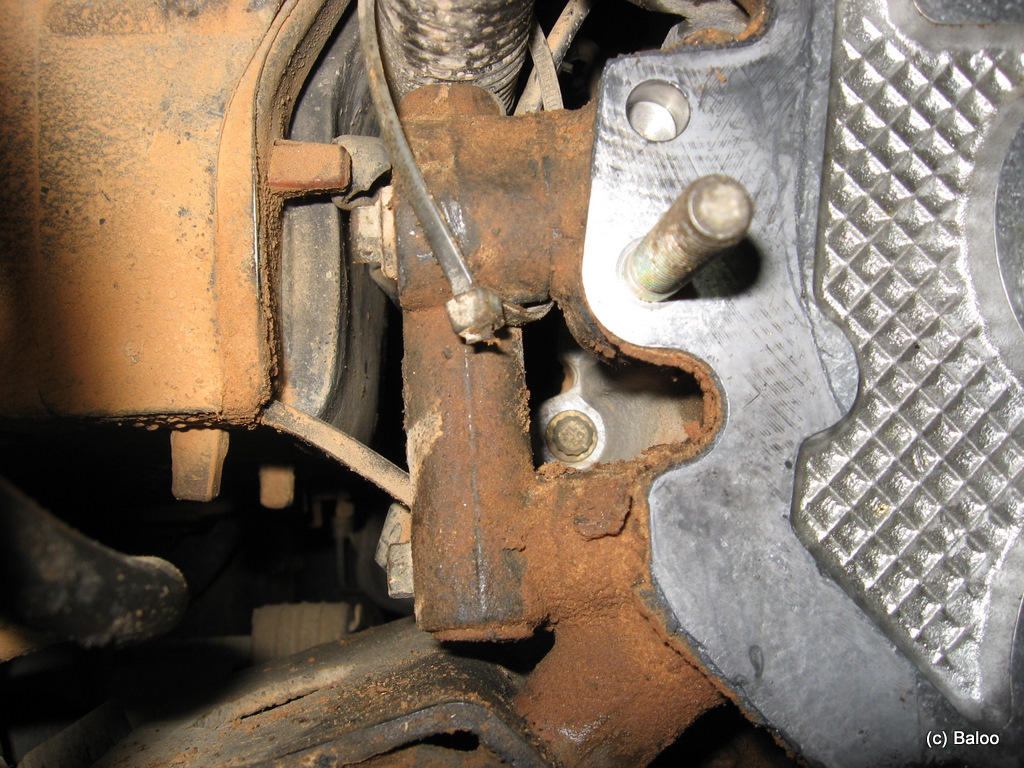

an welcher Stelle ist denn der Anschluß? Dort kann man doch auch einen Temp-Sensor reinschrauben, richtig?
Links am Schaltgetriebe.
Aber auf den Anschlüssen steckt ja schon was drauf, nämlich diese Brücke die statt des Kühlkreislaufes montiert ist.
Aber basteln kann man da sicher was.
seh ich da ran, wenn ich den Tunnel weg mache oder ist das eher unten? Hab noch nicht so genau danach gesucht.
Die Brücke ist ein Rohrbogen?
Hier sitzt das Teil.
Sieht man jetzt gut nachdem das VTG draussen ist.

BeitragVerfasst am: 26.09.2010 10:57:20    Titel:
Genau so sieht das Teil aus, einen Sensor wird man wohl recht einfach dort rein bekommen,
eine wirkliche Besserung der Innentemperatur bringt aber auch der Kühler nicht.
Es geht dadurch dem Getriebeöl (auch ohne Thermostat) schon erheblich besser,
aber bei langer Autobahnfahrt im Hochsommer bleibt es kuschelig auf den vorderen Plätzen.
