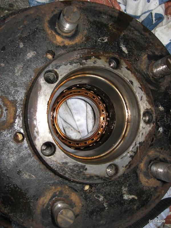

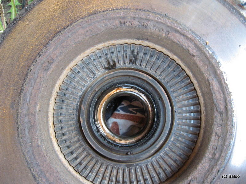

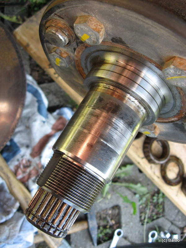

Weil Bilder ja immer was schönes sind ......... Euer Wunsch sei mir Befehl
Die rechte Seite ist auch fertig ... O lappaloma blanke, i am just a bird in the sky
Achsstummel hinten
ABS Ring hinten
TD5 Lagerteile aussen + Distanzhülse
Nabe hinten mit innerem Radlager
BeitragVerfasst am: 12.09.2010 22:15:02    Titel:
Sieht gut aus Ja
fülle vor der Montage in den Zwischenraum von Staublippe und Dichtlippe Fett!
Soll helfen.
Hab ich mal gelesen... rotfl
Und gefühlvoll fügen, bitte!
Wenn die Nabe hinten sitzt, so festhalten. Nicht absacken lassen!
Du hast noch eine zweite Hand um den Rest zu platzieren, hoffe ich jedenfalls. rotfl

BeitragVerfasst am: 12.09.2010 23:32:32    Titel:
Achsstummel hinten
Son Bild hat was!
Deutlich sichtbar die Arbeit der Innenringes!
Ich meine die Einlaufspur an der Schulter.
Kein Wunder, wenn dann die Vorspannkraft/Klemmkraft gegen Null geht.
Wenn du dich für die nachstellbare Variante entscheiden könntest, kannst du die daraus resultierende Lagerluft immer nachstellen.
Ich mache das jedenfalls noch heute so.
Tschüß
Kurt

BeitragVerfasst am: 13.09.2010 07:36:58    Titel:
Lieber Hr. Gurli, das Bild oben ist die demontierte Nabe.
Da ich immer ausreichend Fett im Haus hab wurden die Lager, Nabendichtung und auch die Nabe schön gestopft. Die Nabe natürlich nicht voll.
Wir bauen ja keine Fritteuese ... rotfl
Steht ja auch so im WHB ... Euer Wunsch sei mir Befehl
Der Achsstummel hat allerdings mindestens 5Tkm mit zu viel Spiel hinter sich.
Dafür schaut er doch noch ganz gut aus.
Liegt vielleicht auch dran das er im Öl vom Diff gelaufen ist.
Die andere ("trockene") aber spielfreie Seite war nicht so gut bzgl. Lager.
Der Achsstummel war ähnlich, hab leider kein Bild gemacht ... Hau mich, ich bin der Frühling
Ja, ich hab auf nachstellbar (TDI) umgerüstet.

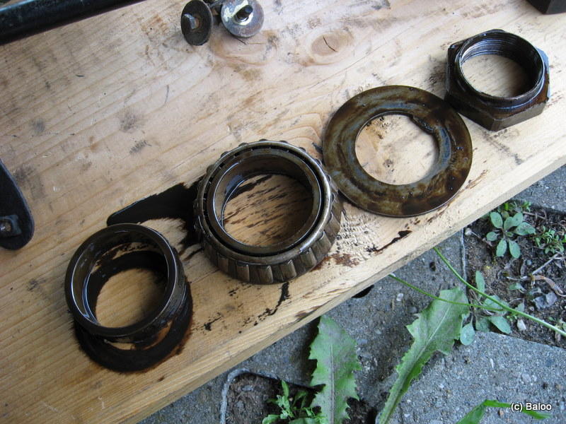

Ich hatte auch extra dieses Bild für dich gemacht ... Euer Wunsch sei mir Befehl
Lagerteile beim TD5, ohne das innere Lager, das ist aber genauso wie TDI.
