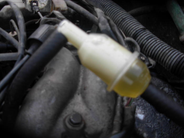

BeitragVerfasst am: 25.12.2010 18:15:38    Titel:
Habe grade mit meinem G (OM 603) ne Runde gedreht. Irgendwie habe ich so bei 70 km/h eine Leistungseinbruch. Drehzahl ging in die Knie! Na nu denkt der Herr der Technik, das sind Symthome der Filtertechnik und zwar der verstopften.....
und siehe da im Vorfilter habe ich definitiv zwei Schichten erkennen können. Erster Gedanke war, Wasser im Tank...Aber das setzt sich nicht im Vorfilter ab, zweiter Gedanke: Extrem schmutzig: Also aufgesägt um zu sehen was ich vorher nicht erkennen konnte und siehe da, zweite Schicht ist wieder weg.....es handelt sich also offensichtlich um Paraffinausscheidungen.....was aber nicht sein darf bei den derzeitigen Temperaturen.....und ich fahre nur den herkömmlichen Diesel...
hat derzeit jemand anders vergleichbare Probleme? Der dieselist auch nicht alt, der wird regelmäßig bis oberkante aufgefüllt um dann lehr gefahren zu werden....

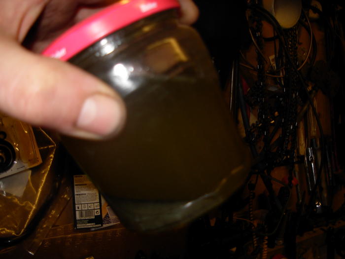

BeitragVerfasst am: 26.12.2010 22:49:03    Titel:
Mein Problem ist gelöst, es war wohl offensichtlich ein wenig verstopfung im Filter.
Der Hauptfilter war wie im Marmeladenglas zu erkenen befüllt:
Der Vorfilter war bereits nach 5 Kimometern so zu :
Ursache war wohl anscheiend doch ein bisl Wasser. .....auf dem Bild kann man erkennen wie der Diesel anfängt z uschäumen wegen dem Unterdruck im System......
Also morgen erst mal Reserve Filter kaufen und dann mal weiter sehen.
Ja, ich wechsel die Filter rgelmäßig. Der Vorfilter war zuvor aber immer suber!!!! Beim vorherigem wechsel war selbstr der Einsatz noch sauber. Ich habe die Kartusche aufgesägt. Mache ich immer um selber einen Überblick für erforderliche Wechsel zu bekommen..
