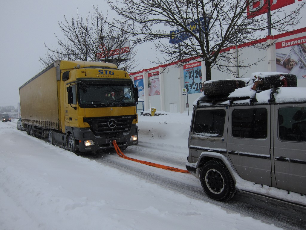

Da gibts eigentlich keine Frage. Nimm ein dynamisches Bergeseil. z.B. das hier:
http://www.paddockspares.com/pp/OFF_ROAD/Ropes_and_Recovery/Kinetic_Tow_Rope_-_8_metre_x_24mm_%282_ton_Working_Load_Limit%2C_12_... [Link automatisch gekürzt]
Ich kenne kein besseres dynamische Seil für PKWs. Gibt hier nen Thread wo Grafe sogar Bilder davon gemacht hat, wie er damit einem voll belandenen LKW die verschneite Straße hochschleppt (mit dem Traktor).
Da kannste (sollst) Du mit voller Kraft reinfahren und durch die aufgebaute Energie, zieht es das feststeckende Fahrzeug sanft auch aus den fiesesten Festklemmen raus. Ersetzt alle alten statischen Gurte.

Aber ansonsten sind die super, nur halt leider statisch und damit zum Bergen aus schwierigen Situationen (schweres Fahrzeug hängt, Suzuki will bergen) nur zum Verlängern geeignet. Wenn Du einmal ein Kinetik-Seil probiert hast, werden Gurte aus Deiner Ausrüstung schnell verschwinden.
Wir benutzen quasi nur noch diesel Seil und als Verlängerung ein 12mm Dyneema-Seil. Das kostet zwar mehr als ein Gurt, hat aber auch ein kleineres Packmaß und ne enorme Reißfestigkeit.
