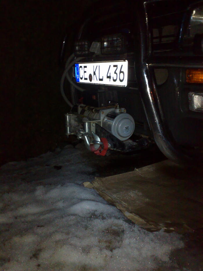

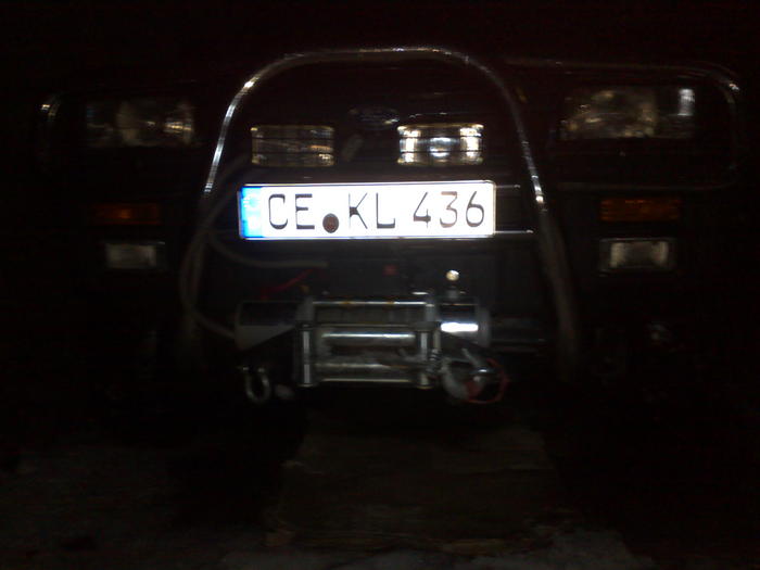

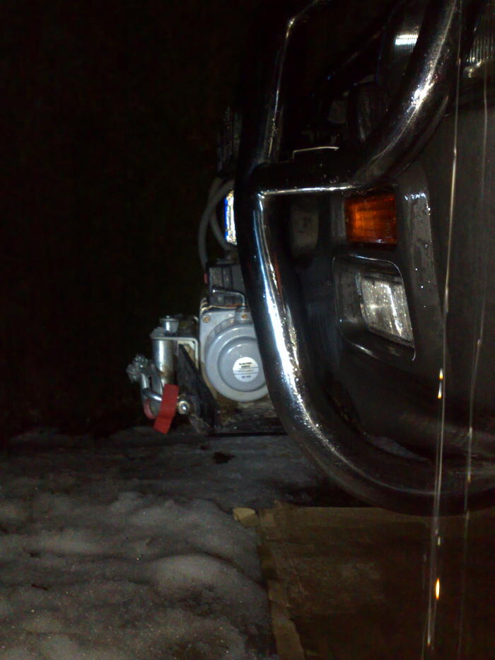

Seilwinde ist angebaut!
Halterung sitzt unten-vorne am Leiterrahmen (da war vorher rechts eine Abschleppöse) und ist mit 4 Schrauben (m10 Feingewinde) fest mit dem Rahmen verbunden.
Seilwinde selbst sitzt auf der Trägerplatte (siehe Seite 1 dieses Threads) und wird in die Rohraufnahme der Halterung saugend geschoben und hinten mit zwei Bolzen (M10 je Rohr) arretiert.
Eintragung und Auflagen folgen in 2 Wochen. Evtl. geht das als Ladung, da ohne Werkzeug abnehmbar...
Bilder leider etwas mies - bessere Folgen...
